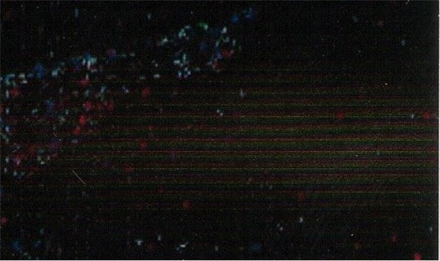

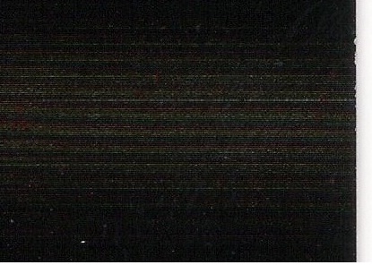

Прилагаю сканы дюз и скан участка с багом, такой баг начался одновременно на 2х принтерах и только на темных фотографиях , проявляется тока в конце фотографии в 1,5-2 сам конца фотографии и шириной от половины до всей фотографии. Побывал разных производителей бумагу, баг не ушел, на форматах больше 10*15 бага нет, ум в раскоряку.

скан бага:
59- http://s001.radikal....08dfed6356f.jpg 415 x 296 пик., 49 Кб
50- http://s55.radikal.r...36cfae04322.jpg 640 x 380 пик., 51 Кб

На таком качестве скана трудно понять - или дюзы пушат или это артефакты сжатия jpeg.......

| Сообщение #8 Отправлено 16 марта 2011 - 15:55
Erakez
1. Если,как мне показалось из Вашего примера,полосы/проплешины идут вдоль движения ПГ,то Вы закладываете листы А6 "поперек"?
2. Ознакомьтесь с темой http://www.resetters...showtopic=18855 про "проплешины".
2а. Я не спец,но в Вашей системе возможно временное "пороговое" непропускание черного канала. Попробуйте (если драйвер позволяет) отпечатать для проверки только черным цветом в "оттенках серого". При подготовке файла поробуйте в Шопе в окне Левелс в нижней полоске "Оутпут левелс" сдвинуть левый движок с нуля на 20. Попробуйте установить ВинГимп или ВинГП для шопа и попечатать.
3. Если же "полосы вдоль протяжки нормально вставленной бумаги",то последовательно а) вычистить Епсон и переставить драйвера, б) протереть энкодер, в) попробовать с другого компа.
