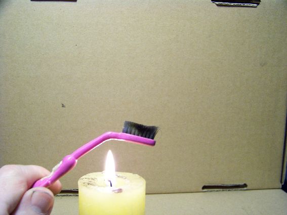

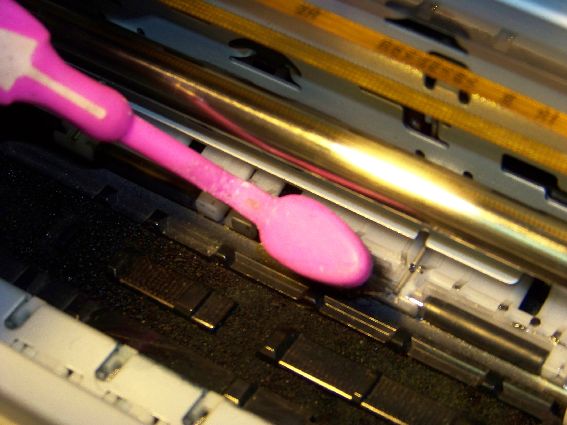

|    Сообщение #6 Отправлено 15 марта 2011 - 19:11   koka
Используем зубную щётку-выгнув над пламенем свечи под удобным для нас и принтеру углом. :), ММ, и изопропил.
Сначала моем ММ (или другим каким "мыльным раствором"), затем изопропилом-дабы удалить влагу-всё.
