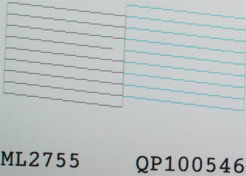

Доброго всем дня. В общем такие дела:
принтер Epson photo R220.
Снпч IST, установлена недавно.
Чернила водные, InkTec.
Снпч с донорами типа "офис", заправлена правильно (воздушный отсек с воздухом, в отверстиях стоят фильтры), уровень чернил в воздушном отсеке на 2см ниже пг. Шлейф проложен под пг. Воздуха в нем нет.
Где то чуть больше года назад в принтер были посталены пзк фирмы РДМ и залиты какие попало чернила (Инко, РДМ, Скай-инк) не в смысле что в перемешку, а просто каждый цвет разного производителя.
После полугода неинтенсивной печати принтер пол года ПРОСТАИВАЛ. И вот я достал его, приобрел снпч, именитые чернила. Разобрал, помыл памперс. Поставил снпч, вывел слив в бутылочку. Делал прочистку промывкой из пзк, пару десятков бутербродов. Подумал что возможно дело в гнилых пружинах, сделать промыку обратным давлением. Но пропавшие дюзы так и не вернулись. При промывке из пзк использовал промывочную жидкость скай-инк, при обратном давлении воду из бытового фильтра+нашатырь (гдето 10 к 1). После тог как принтер был изввлечен из глубин и промылся промывкой из пзк, только конкретные дюзы не возвращаются, все время на тестах отсутствуют и косят одни и те же. Подскажите что делать?
В сумме 3 картинки не превышают 300кб.
Изображение Изображение Изображение

|    Сообщение #2 Отправлено 14 марта 2011 - 16:49   Nikolai67
Что мешает посмотреть целостность пружинки в картридже с проблемным цветом? Разрушена - принтер на помойку.

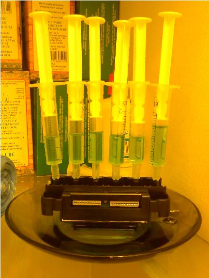

|    Сообщение #12 Отправлено 15 марта 2011 - 07:19   Dmitriy_KZ
Вот так сделай
Прикрепленное изображение: pomoyka.JPG
И будет тебе счастье.
|    Сообщение #13 Отправлено 15 марта 2011 - 07:50   Nikolai67
С вставленными поршнями нет движения жидкости в дюзах. Поршни нужно удалить. И по-неопытности, при продавливании можно сломать чернило-заборные иглы.

|    Сообщение #14 Отправлено 15 марта 2011 - 08:29   Dmitriy_KZ
Просмотр сообщенияNikolai67 (15th March 2011 - 11:50 AM) писал:
Почти правильно, но. Набрал промывку в голову, и оставил на 1-2суток отмокать. только с низу подливай в замен испорившегося. Потом на себя потянул поршень, с дюз и фильтра все ***вно поднял в штриц и вылил. И так пару-тройку раз (хотя бы).
Ну дык... с дуру можно не только чернило-заборные иглы сломать....
|    Сообщение #15 Отправлено 15 марта 2011 - 09:14   Nikolai67
Просмотр сообщенияDmitriy_KZ (15th March 2011 - 08:29 AM) писал:
Так-то оно так, но есть и подводные камни. Пыль с воздуха осевшая в емкости, грязь вытекшая с дюз с промывкой пойдёт назад в дюзы.

|    Сообщение #18 Отправлено 15 марта 2011 - 11:52   Dmitriy_KZ
Лучше промой все, лучше будет, хуже точно не сделаеш. Если чернила водные, мой Зеленым Мистером Мускулом. Единственно что, сильно не усердствуй с давлением. А то как видиш у нас с Nikolai67 целая полемика на эту тему получилась.
