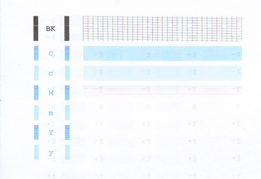

Здравствуйте! Есть проблема- печатал 200 страниц картинок. Сначала были кляксы. отпустил доноры чуть ниже. на 190 странице пошли полосы на цвете. Утром посмотрел, чистил - результат нулевой. Canon mp220. PG 40 и CL 41. СНПЧ SuperPrint. Тест дюз отвратительный. Черный на картинках норм, синий полосит, красный полосит, светло-красный не печатает вообще как и желтый вместе со светло-желтым оттенком. ПГ полетела?? чаво делать?

Какие чернила?
Как дела с балансировкой доноров?
| Сообщение #8 Отправлено 15 марта 2011 - 18:55
Мне кажется голодание головы, доноры не сбалансированы. Ищите на форуме и проверяйте.
