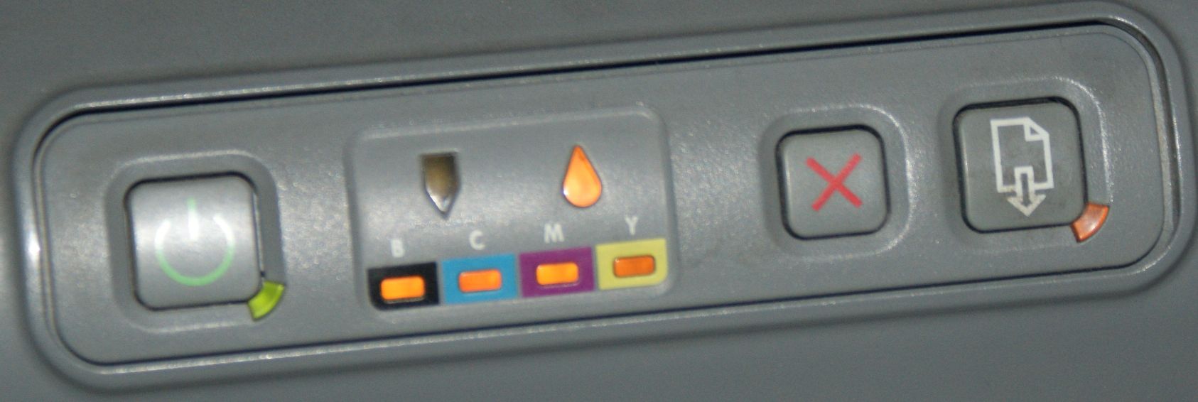

Подарили два принтера HP business inkjet 1100 после примерно 2 лет простоя.
Один мертвый, второй пробует печатать но с проблемами. С кнопок выполняет все команды, с компа чистит, выравнивает головки, а вот если попробовать что-то напечатать из любой программы: печатает около 1 см или из Ворда 1 строчку и встает. На индикаторах загораятся капля, все цвета, питание и светодиод бумаги (не знаю как правильно он называется)
В мануале такая комбинация не описана. Картриджи родные.
Может кто сталкивался с подобным?
Прикрепленное изображение: P_2.jpg
|    Сообщение #2 Отправлено 07 апреля 2011 - 16:01   Viktor49A
Попробуйте подержать кнопку выброса бумаги (крайняя справа). Если после этого принтер выбросит бумагу и возьмет, приготовив для печати и втянув следующий лист, то в принципе должен печатать. Если опять загорится последняя "кнопка с листом бумаги", то принтер некорректно её определяет-фиксирует скорей всего. А вот капля загорается из-за проблемы с печатающей головкой. Попробуйте изменить год на часах компа, отмотав его назад на пару лет. Если проблема с закончившимся сроком головы, то эта операция поможет обмануть принтерную самодиагностику. У меня такой принтер работал без проблем и очень нравился, если бы не его нервные дерганья на столе, от которого пугаются все домашние животные =;)
