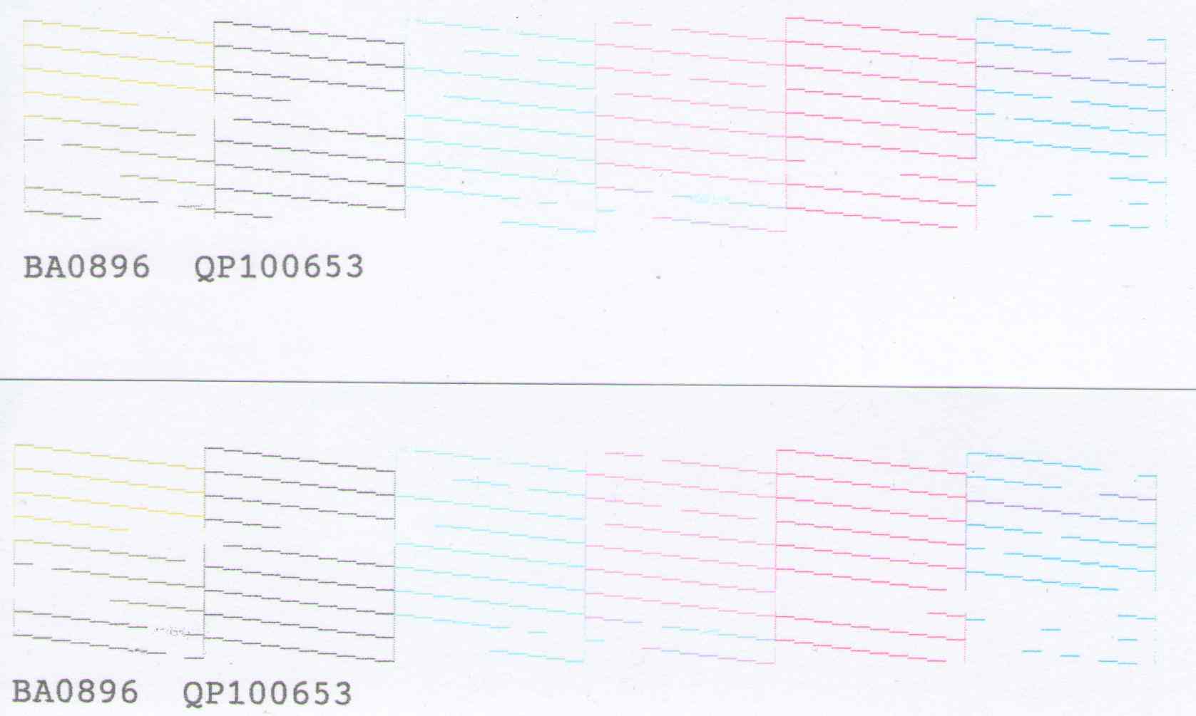

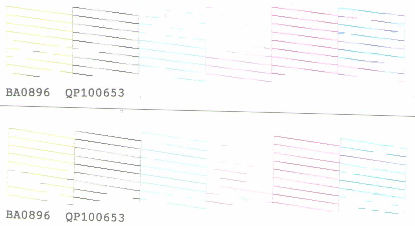

|    Сообщение #3 Отправлено 15 марта 2011 - 16:12   rekus
не знаю что сделал, но сегодня его включил, он сам сделал прочистку (чернила пошли)
далее два скана, на первом после первой и второй прочистки
на втором просто подряд два теста дюз
ваше мнение - жить будет?

|    Сообщение #4 Отправлено 15 марта 2011 - 16:22   Ajpur
Просмотр сообщенияrekus (15th March 2011 - 04:12 PM) писал:
будет
