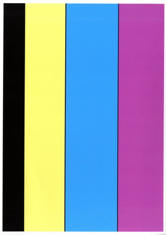

2. Печать той же картинки на той же бумаге с настройками принтера на "Glossy Photo Paper":
Прикрепленное изображение: _________.jpg
Цветопередача нарушена очень сильно, но есть все цвета... Без комментариев

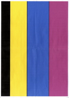

3. Печать той же картинки на той же бумаге с настройками принтера на "Обычная бумага":
Прикрепленное изображение: _____________________________.jpg
Вот примерно так должна и выглядеть эта картинка. Я не очень требователен к фотопередаче (особенно с таким то принтером), меня такая картинка устраивала бы, будь она напечатана на обычной бумаге, на фотобумаге должно бы быть получше (как и было еще позавчера)

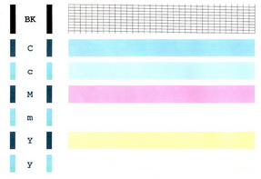

6. Тест дюз напоследок
Прикрепленное изображение: ____.jpg
тоже какая то фигня

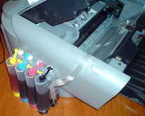

Теперь по поводу балансировки, балансировку проводил... и ставил емкости и на стол и на подставку из 2-4 см. Разницы вообще не заметил. Сейчас стоят на подставке (так чтобы пресловутые ~2 см от уровня чернил до уровня дюз были), в таком положении по шлейфу вижу небольшое разряжение: воздушные пузыри из п. 1 и п. 5 сами никуда от катриджа не убегают, после п. 2, 3, 4 и после прочистки дюз уходят внутрь катриджа и не возвращаются.. :)
Как говорится инженер старой закалки смертелен для новой технике. Подскажите куда рыть для решения проблем. Хочется печатать с нормальным качеством дешево. Что я упустил в своих тестах? Спасибо тем кто дочитал до конца, еще больше спасибо тем кто найдет что ответить.
И еще, фото емкостей и расположения шлейфа (на воздух в шлейфе внимания не обращать, это фото сделано при установке СНПЧ, воздух еще не вытянут шприцом)
Прикрепленное изображение: DSC00011___.jpg

Просмотр сообщенияКАТ (12th March 2011 - 05:33 PM) писал:
в высоком качестве плюс к основным цветам добавляются и лайты ( которых у ТС на тесте дюз нет ), вот и получается, что лайты отвечают за качество wink.gif.
Уважаемый, как только вы мне покажите куда у МФУ МР180 заливаются "лайты" - я вам сразу ящик водки пришлю!! Хотя не не так - куда в картридж CL41 заливаются лайты :unsure: А хотите - даже ДВА. Вы тока покажите.
По поводу самих катриджей - в CL-41 имеется два ряда дюз - 2пл и 5пл. Возможно, новые чернила ну никак не подходят под "мелкие" дюзы. Видимо вязкость высоковата. Или они не совместимы с родными и загустели внутрях картриджа.

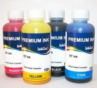

Прошу прощения, марку чернил то я и не написал
Чернила InkTec, 4 по 100 мл вот такие:
Прикрепленное изображение: _______.jpg
Написано что совместимые, продавец долго искал и потом уверял что точно совместимые.
Кроме того, до покупки СНПЧ и новых катриджей (я старые заправлял такими же (ну или очень похожими на мой взгляд) чернилами и все работало).
А еще синий то печатает...
А может кто меня носом ткнет в теорию устройства катриджа CL-41 (51)? я что то не нашел ничего подробного.. (про то что там поролон и три цвета чернил не надо, про устройство дюз бы почитать)

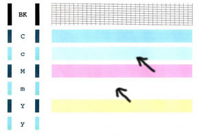

Так вот что тогда там-если не лайты? Жёлтый не указывал...понятно , что и у него есть лайт.
Этот вопрос адресован megagad-у.
Так что...ящик водки Константину обеспечен...два не надо-одного хватит.
Ведь известно...что при формированием основных и лайтовых цветов отвечают-
Просмотр сообщенияmegagad (14th March 2011 - 01:26 AM) писал:
Матчасть учите.
  • Прикрепленное изображение: __________.jpg

По указанным вам стрелкам - циан и мажента. лайтами там и не пахнет ;)
Просмотр сообщенияКАТ (14th March 2011 - 08:55 AM) писал:
если вы просто почитаете форум, то без труда узнаете, каким образом на Canon-ах производится печать и основным цветом и лайтами из одной ёмкости.
Уже интересней :) А ссылочкой не поделитесь? Бо в моём понимании "лайт" - отдельный цвет. А не более мелкие капли основного цвета на большем расстоянии.

|    Сообщение #18 Отправлено 14 марта 2011 - 12:30   koka
Для Вас может и не пахнет...
Так что же ЭТО?...или со зрением что-то у меня...но вижу,что темнее цвет и светлее.
