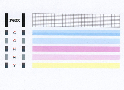

На кэноне IX4000 при печати после прочисток выдал такой тест,пробовал промывать - бесполезно. Такой же тест ка кто выскочил но на красном ( с другой головой) потом сам собой пропал. Что это может быть. чернила не оригинал с снпч.

Неисправность дешифратора печатающей головки на циане. Много раз такое обсуждалось по разным моделям Canon. Головку менять.

Обсуждалось, а причина не решена и не известна. В данном случае КАТ, совершенно проигнорированы посты пользователя Серпантин - в теме http://reseters.ru/...showtopic=29250
У меня во всяком случае есть своя точка зрения (ИМХО) на этот счет. Исходя из данных легендарной статьи на старкопи, лайты имеют пониженное питание в 16V, а обычный цвет из которого формируются лайты - 24V.
Причину сбоев дешифратора mag54 разобрал поверхностно: "Похоже, что искать неисправность вне головки (ну или того места, где формируются сигналы : «serial data for… heater»… а вот, кстати, интересно, где они формируются? Может вообще – в компьютере, драйвером ? ) имеет смысл только в случае, когда решетка теста сопел печатается «столбиками» на всю ее высоту. Или когда они полностью отсутствуют, учитывая при этом конкретный вариант исполнения ПГ."
ИМХО такое: 1.Проблемы с дешифратором связаны как с обрывом «serial data for… heater» внутри ПГ - данная проблема Дешифратора ПГ;
2. Так и на обратной стороне (отдельный случай) - контакты каретки - шлейф, а также матплата принтера - выдающая проблемы Артефактов Дешифратора. А конкретно - в частичном выходе из строя управляющего элемента питания на материнской плате (это может быть и транзистор и микросхема итд.). Далее - выход из строя этих элементов напрямую связан со следующими причинами:
- Отвал бессвинцовой пайки
- Микротрещины
Что и подтверждает появление данных артефактов на принтерах проработавших уже приличный серьезный срок. Что в данном случае и было у пользователя с ником Серпантин.
- Микротрещины
