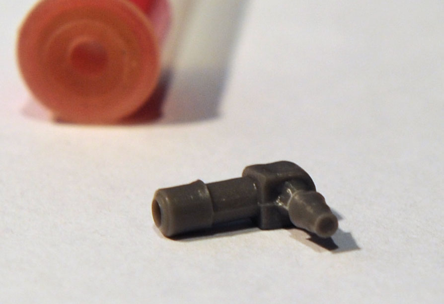

Уже собрался печатать тестовые страницы для изготовления профилей, но при печати после буквально 1-2 см. нормального качества пошли пробелы и напечатав лишь одну страницу А4 принтер после этого выдавал тест где некоторые краски вообще не пропечатывались. Сделав одну промывку, тесты вновь принимали свое идеальное состояние. Начинаю печатать и снова в начале листа изумительно а в конце - белые полосы. В подводящих трубках пузырьков не было уровень чернил в донорах - в норме... Я решил что дело в переходничках на которые надеваются трубочки шлейфа и они вставляются в доноры, т.к. при установке у меня одна была полностью без отверстия (заводской брак).
Прикрепленное изображение: 2.jpg
Хорошо что детали от старой СНПЧ не выбросил и решил поменять их все. Логически представлял дело так, что в этих переходниках маленький проход и чернила при качественной печати не успевают поступать в доноры, т.е. в донорах создается как бы вакуум и чернила не могут "вылетать". Однако мои труды не принесли желаемых результатов и все повторилось. Тогда решил приподнять чернила чтобы они лучше поступали. Принтер вообще почти перестал печатать. Почитал тему на форуме: http://www.reseters.ru/index.php?showtopi...%EB%EE%F1%E8%F2 где автор (Юрий) пишет: "Хочу подытожить к выше сказанному: заблуждение многих – при появлении полос, народ пытается приподнять доноры и этим самым, только усугубляет положение. Если честно, так делал и я. Думая, что голове принтака не хватает силушки закачать чернила. )) К стати, она (голова) и не должна их закачивать."

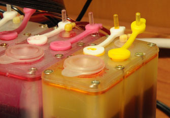

Кстати, правильно-ли я сделал что открыл пипки на банках с краской, а то в инструкции как то об этом умалчивается. Прикрепленное изображение: 1.jpg
|    Сообщение #2 Отправлено 08 марта 2011 - 21:44   Nikolai67
Не правильно. В инструкции прекрасно говорится, что и когда должно быть закрыто, и что открыто. И прочтите тему про балансировку и поищите про грабли доноров ПРО. Это Вам будет полезно.

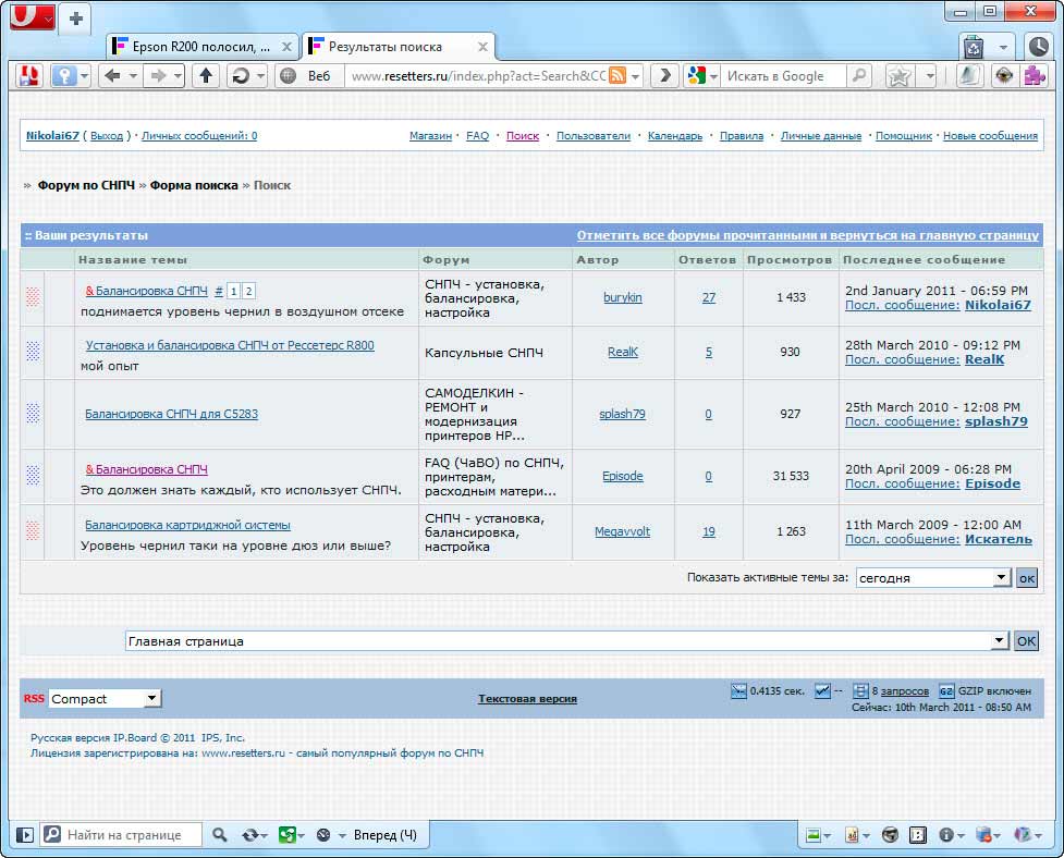

P.S. Попробуйте например набрать в поисковике слово "балансировка" котрая, как сказал "Профи" мне будет полезна и посчитайте какой по счету вылезет тема указанная Серегой в "ТУТ"... Вы догадались??? Ее в результатах поиска вообще нет! Так что еще раз спасибо Сереге, что хоть почти и без "ворчаний", но подсказал что нужно читать.

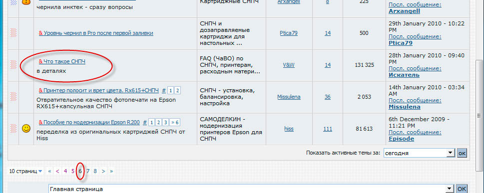

|    Сообщение #11 Отправлено 10 марта 2011 - 09:18   Nikolai67
Почему нет, ЕСТЬ!!! Скрин ниже. Искать эту тему на 6 странице поиска. Ищите "спустя рукава", отсюда тут эта тема. Хотя, да, Вам же нужно печатать.
Кстати, есть и другие темы, которые Вы тоже не нашли, их всего пять и они на 100% соответствуют Вашей проблеме.
  • Прикрепленное изображение: 11.jpg
