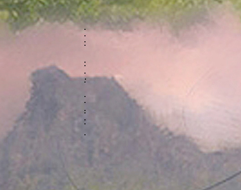

Интересует вопрос, кто как борется с чёрными точками, которые появляются от направляющих при печати сублимационными чернилами на бумаге для субл. печати, поделитесь опытом.
Ведь только, похоже, используя этот метод печати, из-за свойства бумаги (не впитывать полностью чернила) чернила налипают на направляющие , а потом отлипают в самых "интересных" местах на фото.

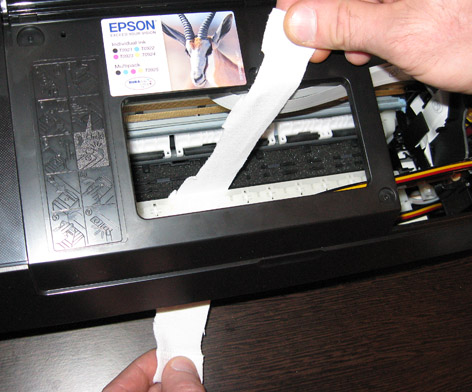

Я, например, вынимал эти направляющие, не все, конечно, чтобы их меньше (оставалось только 3 шт. металлических), и старался распределять на листе изображение так, чтобы эти точки, которые потом отлипнут от направляющих в процессе печати, не попадали на лицо, которое изображено на фото. Но возникала проблема с бумагой, она или мялась, или выгибалась так, что задевала за головку принтера.
Потом стал чистить как ботинки, просовывая смоченный в промывочной жидкости, кусок ткани и елозил туда-сюда по направляющим, но этого метода чистки направляющих хватает не надолго. Может у кого возникает периодически такая проблема и вы поделитесь тем, как вы с ней справляетесь?
Буду очень признателен, если отыщутся ещё пару методов чистки.

первая (фотомонтаж) - чёрные точки
вторая - метод очистки направляющих

есть такая проблема и у нас....
и шестеренки вытаскивали и чистили, толком ничего не помогает :(
перед печатью прогоняю обычно пару листов бумаги простой и печатаю.
распечатанные листы "изучаю" на наличие точек, брак перепечатываю...
кстати, точки, часто смахиваются с листа кисточкой какой нить и не оставляют следа ;)
