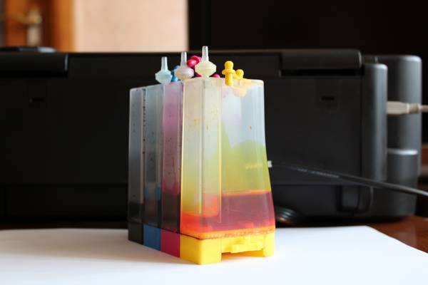

| Сообщение #8 Отправлено 28 марта 2011 - 14:31
Всем доброго времени суток.
У меня принтер Canon IP1900. Пользуюсь год. За год сменил 4 цветных картриджа CL-38. Причина одинаковая - пропадает желтый цвет. Пользуюсь чернилами Color Way. Ёмкости СНПЧ с двумя уровнями, расходный стараюсь держать на уровне 1-1.5 см чернил. В чем проблема, не подскажете?

| Сообщение #11 Отправлено 28 марта 2011 - 16:52
Спасибо за ответ. Какие чернила Вы посоветуете использовать?
Ёмкость для чернил разделена вертикально перегородкой, которая снизу не доходит до дна порядка 5-7 мм. Забор чернил производится с узкого отдела ёмкости, приоткрывая резиновую пробку на крышке, регулирую наполнение расходной части.
| Сообщение #12 Отправлено 28 марта 2011 - 17:55
Ермак (28th March 2011 - 05:52 PM) писал:
Тихий ужас!
И как докатились то такого абсурда? Или я чего -то не понимаю? Фото донора можно?
| Сообщение #13 Отправлено 29 марта 2011 - 06:56
| Сообщение #15 Отправлено 29 марта 2011 - 16:32
aaaa (29th March 2011 - 05:31 PM) писал:
Как мне показали в сервисном центре, где установили СНПЧ, так и делаю
Как там могли показать такое - одевать штаны через голову?
| Сообщение #16 Отправлено 29 марта 2011 - 21:07
Ермак (29th March 2011 - 05:58 PM) писал:
Как мне показали в сервисном центре...
Если желаете самостоятельно разобраться с проблемой своего аппарата - почитайте хотя бы этот форум, темы про балансировку СНПЧ и ФАК. Когда прочитаете хотя бы два-три десятка тем, вот тогда вы сами поймёте, какую фигню вам посоветовали в том СЦ, где вам ставили СНПЧ... ...и пока вы не поймёте, как работают доноры той конструкции, что стоЯт у вас, дальнейший разговор по этой теме - бесполезен... ...если вы регулируете сосуды Мариота открывая пробку ( насколько я понял из вашего поста - в воздушном отсеке ), то качество чернил может быть и не при чём - когда я в Post #9 давал ответ, то даже в бреду не мог представить, как вы "регулируете" систему :( , и такой вариант не предусмотрел...
| Сообщение #17 Отправлено 29 марта 2011 - 21:35
Ермак (29th March 2011 - 04:58 PM) писал:
Ермак (28th March 2011 - 03:31 PM) писал:
А вот по поводу устройства доноров (ёмкости для ченил), исходя из ваших постов, явно чтото не то. Кстати они тоже вполне могут быть одной из причин недолговечности картриджей. Чтобы в этом разобраться необходимо сделать хотябы пару фото доноров с разных ракурсов и разместить их здесь, в одном из сообщений, согласно правил т.е. не более 100кБ.

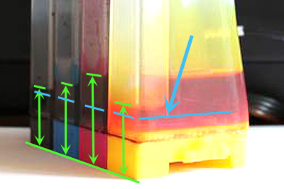

| Сообщение #18 Отправлено 30 марта 2011 - 15:01
| Сообщение #19 Отправлено 30 марта 2011 - 16:31
Видно, что с уровнями чернил бардак. Не удалось вам их отрегулировать вручную.
| Сообщение #20 Отправлено 30 марта 2011 - 19:22
Что это за контейнеры, и как они должны работать? По идее ведь в ручном режиме не должны работать, а если не открывать крышку, то уровень чернил будет порядка 5 мм в расходной части, может так и надо?
