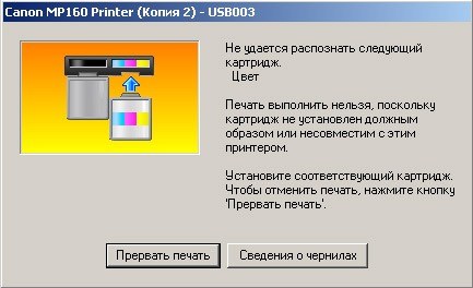

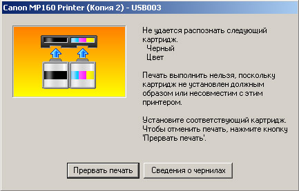

контакты вроде протирал... что интересно, как я писал выше, то оба картриджа пишет не доступны, то только цветной, после очередного их снятия/установки
и при попытке печати появляется такая картинка, на которой отображён они ч/б картридж подключённый к каретке а цветной - нет и пишет: мол несовместимость картриджей...

Ничего не поменялось. При установленных обеих картриджах или при только цветном вот такая картинка при печати:
Если оставить только чёрный картридж - вот такая картинка:
По прежнему ошибка E5
