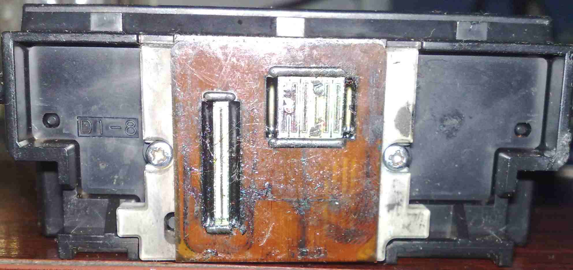

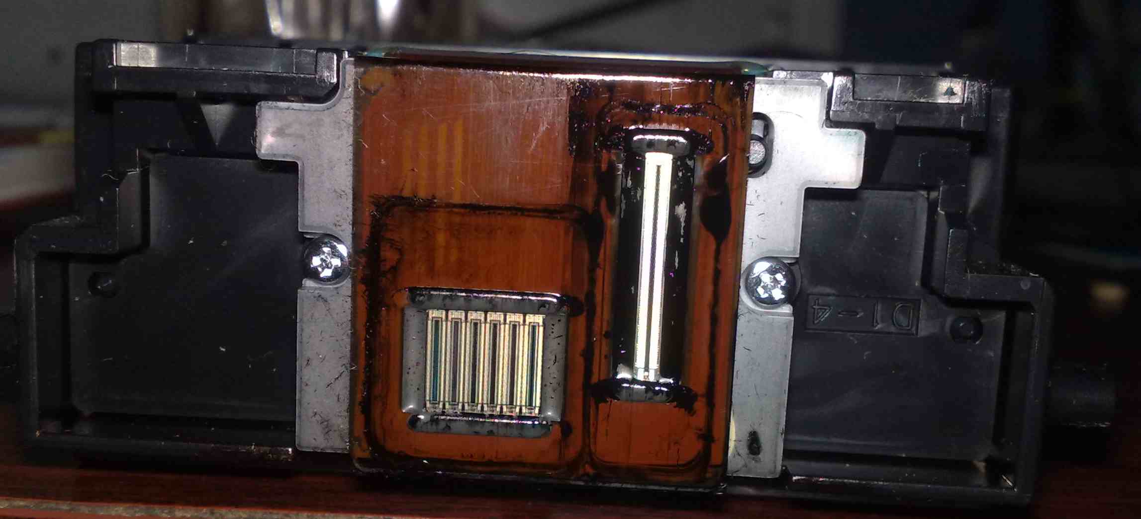

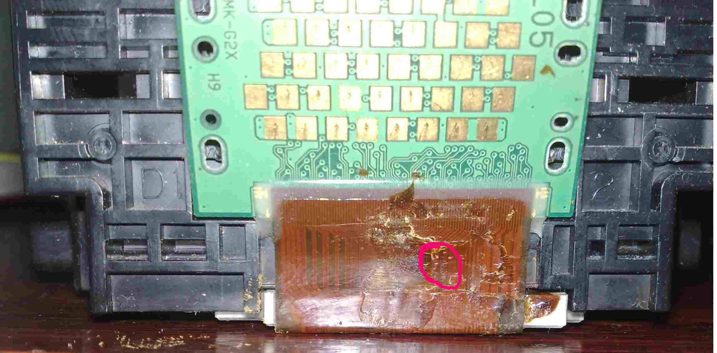

так вот мне сказали что это головка накрылась, и я купил новую но проблема осталась таже (((
чернило каплями собирается на печатающей головке..

Вобще то не очень похоже чтоб был сильный перелив, обычно при переливе эта часть залита чернилами посильней.

З.Ы. старую ПГ наверно напраленным взрывом лечили?

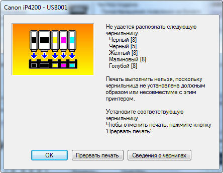

Подскажите, поставил новые чернильницы без чипов, соответственно принтер отказывается их воспринимать, вопрос, для чего их продают и можно ли как то обойти данную проблему (обманув принтер и заставив его печатать)?
Kurchatov-FM
| Сообщение #19 Отправлено 22 мая 2012 - 17:04
Продают для тех, у кого достаточно мозгов чтобы понять, что чипы надо ставить старые.
| Сообщение #20 Отправлено 22 мая 2012 - 17:24
Обласкал так обласкал.
P.S. Возможно ли хоть что нибудь распечатать хоть каким нибудь способом, пусть даже при помощи средств принтера (тестовую страницу какую нибудь из памяти принтера)
