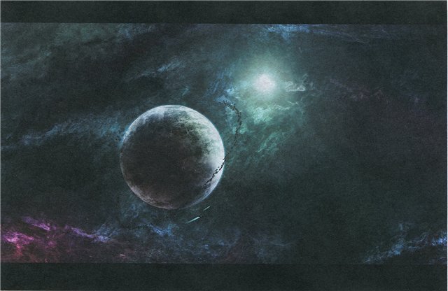

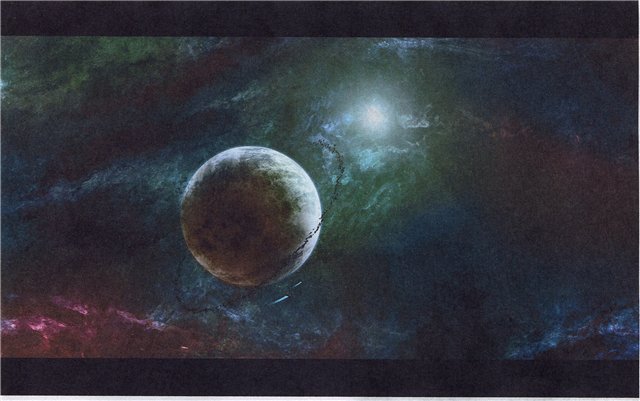

Подскажите пожалуйста настройки принтера.
Печатал фото на epson c45 на обычной бумаге режим фото и на epson t50, так вот на с45 изображение получается красочным, а на т50 черным и не насыщенным как на с45. Уже не знаю что делать - перепробывал все настройки.
Спасибо за внимание.
Прикрепленное изображение: 67634916afa4.jpg Прикрепленное изображение: 22948f2a79fa51.jpg

Ну что ж...ежели 6-ти цветник, да ещё и с оригиналами...тады обратно надо-на С45-й.

Да нет, на фотобумаге печатает отлично.
Может подскажите как правильно выставить настройки для обычной бумаги?

На обычной бумаге печатают картинки, фото печатают на фото бумаге.
|    Сообщение #5 Отправлено 10 марта 2011 - 23:16   Pioneer0583
На обычной бумаге печатать картинки будет лучше если в настройках печати выставить "Простая бумага" и качество поставить "фото" но тогда не сможете распечатать "без полей", если собрались постоянно печатать картинки на простой бумаге, то замените водораствоимые чернила на пигментные. А проще, конечно действительно печатать фотографии на фотобумаге.

На обычной бумаге "пигмент" лучше смотрится чем "вода". Тут дело не в настройках, а дело в чернилах (пигмент/"вода").
|    Сообщение #7 Отправлено 16 октября 2012 - 09:21   Egud
Неправда! Водянка, что на фотобумаге, что на простой ярче смотрится.
legik, тут дело не просто в настройках, но ещё в том, что у 6-цветника есть "лайты", именно они дают такой неприятный исход. Я уверен, что настройками можно добиться желаемого результата. Зависит также, из какой программы печатаете. Даже если перешли с Корел Дроу Х4 и ниже, на Корел Х5 - заметите уход в цветопередаче в худшую сторону. Если не получается настроить ручками, то строить профиль! И будет "ляля".
