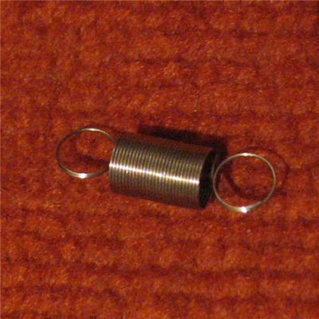

|    Сообщение #3 Отправлено 06 марта 2011 - 14:06   yava
Точно! Спасибо, сразу не заметил, упала на памперс. Эта?
  • Прикрепленное изображение: 5ee50c683eb2.jpg
|    Сообщение #4 Отправлено 06 марта 2011 - 14:18   koka
Угу...вроде она. Кольцеообразнай храповик ставится на чёрную там на есть выступ...вот туда и ставится (а на белом кольцеообразном храповике есть "дюрочка"), белая шестеня вставаляется в чёрную и пружинка одевается...
там есть "усики" под пружинку...потом уже всё это одевается на ось, которая слква на фото. Суть этого механизма , как ниппеля...туда дуй-обртно нет...так и тут в одну сторону крутится-в другую нет.
Ничего сложного-конструктор "Лего"...
