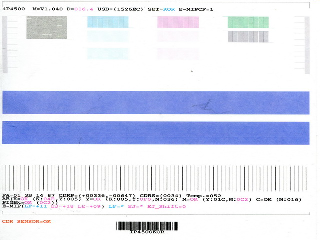

Здравствуйте! В принтере используются перезаправляемые картриджи WWM с оригинальными чипоми Canon и чернила WWM "из коробки".
Недавно стал замечать печать с полосами.
Результаты сервисного теста
Прикрепленное изображение: img1084_1.jpg
Картинка нормальном разрешении (ссылка - 894кб)
Как решить проблему? глубокая очистка не дает желаемого эффекта
Спасибо

Bigbrain, тестовая страница из сервиса - это очень хорошо и правильно, по нему видно две проблемы, которые могут привести к полошению... ...только вот вы не уточнили какое именно полошение вам не нравится, и не выложили скана участка изо, на котором хорошо видны полосы, которые вас не устраивают.
С утра смотрю эту тему и жду, когда же вы озвучите остальную информацию, чтобы можно было вам ответить...
1. Направление полос ( по ходу движения листа через принтер, поперёк... )
2. При печати чего именно проявляются полосы ( печати текста, печати фото...)
3. На какой бумаге производится печать, и на любой ли бумаге принтер полосит...
...хотя бы эту информацию озвучьте, чтобы можно уже было выяснить направление для локализации и устранения проблемы...

|    Сообщение #7 Отправлено 06 марта 2011 - 14:31   Bigbrain
Прошу прощения за неправильно оформленную тему, не нашел как исправить название и первый пост.
Отвечаю на вопросы:
полосы идут поперек листа
полосы проявляются при печати фото, при печати текста полос нет
скан теста дюз (46 кб)
Прикладываю сканы напечатанных страниц
1) исходное изображение, которое печаталось (34 кб)
обычная бумага (80 г) цветная печать (69 кб)
обычная бумага (80 г.), печать в градациях серого (76 кб)
фотобумага Lomond 230 г, размер 10х15 (77 кб)
Всем спасибо за помощь

|    Сообщение #10 Отправлено 07 марта 2011 - 13:04   КАТ
...в общем так, что могу сказать по выложенным сканам:
1. На скане теста из сервиса, практически не видно лайтов ( это может быть и из-за качества приведённого скана ).
2. На скане теста сопел из обычного режима левые и правые края плашек лайтов - размытые, как и края серых прямоугольников, расположенных левее плашек ( что обычно говорит о паразитном распылении чернил, или о разрушении сопел, но признаков разрушения сопел на последующих сканах - не вижу ).
3. На скане теста сопел из обычного режима, серые прямоугольники, расположенные по левому краю, на лайтах светлее, чем на основных цветах ( должны быть одинаковые ), что говорит о неравномерной заливке лайтами или о том, что при печати лайтами, чернил подаётся недостаточно.
4. На цветной распечатке скрина с экрана - полосы проявляются в основном в местах, где находится переход цвета из одной градации в другую.
5. На ч/б распечатке скрина с экрана - полосы, которые наиболее характерны для кривоструя.
Исходя из всего этого вывод: используемые чернила - полное ...оно.
Я бы посоветовал вам тщательно отмыть головку от тех чернил, которые сейчас используете, заменить все чернильницы ( после WWM не всегда удаётся промыть чернильницы как следует и проблема может не уйти ), и сменить чернила на другого производителя.
Просто смена чернил без промывания головки и замены чернильниц, может только усугубить проблему.
PS: ...да, и насчёт выравнивания burykin абсолютно прав - очень сильное несведение, судя по скану из сервиса, но такое несведение должно давать полосы вдоль движения листа через принтер, но на распечатках я таких полос, что-то не разглядел...
