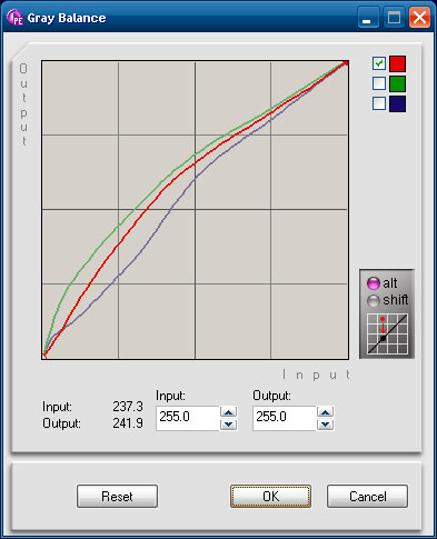

Вообще-то в софте датаколора вообще нет возможности просмотра кривых. Там все делается через мастер . Наверное Вы прочитали невнимательно. Я не использовал мишень стандартную от датаколора. Я использовал мишень TC9.18 RGB из комплекта Profile Maker 5.0 и замерял в программе iColor Print 2.0.0.0. Пробовал до этого делать профиль через стандартный софт от датаколора по 729 мишеням + дополнительный серый, результат очень плохой. Вот если интересно баланс серого цвета при просмотре в Profile Editor при построении профиля через софт указанный в первом посте темы. На счет того что софт от датаколора позволяет сохранить замеры в лабе, это так. Но проблема в том что Монако воспринимает только свои мишени, а Датаколор, только свои. Там нету импорта мишеней как в Profile Maker. Буду пробовать теперь методом BlackRed
