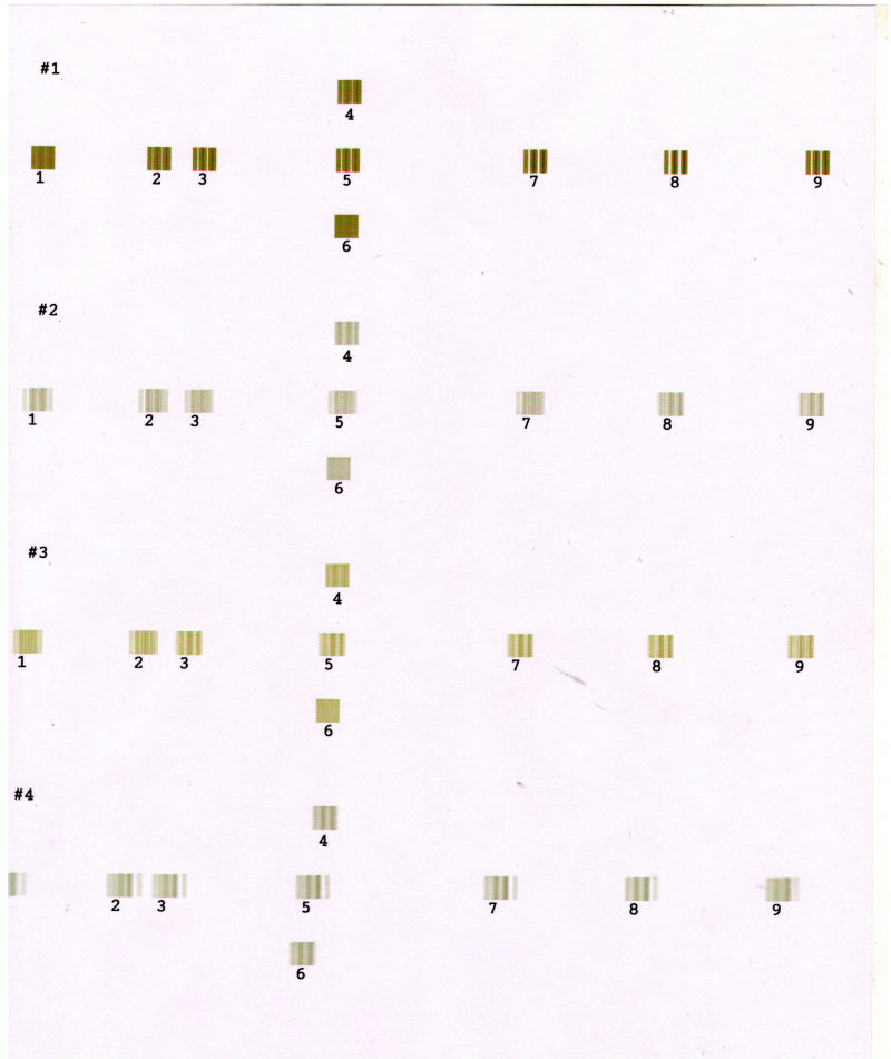

На прошлой неделе заметил что принтер начал стучать, при печати (только формат A4) картинка начала смещаться в левую сторону. Т.е. с начала и до середины листа печатает нормально, а ближе к концу начинается стук и смещение.
Вычистил идеально энкодер и прокалибровал - не помогло. Сегодня не смог закончить даже калибровку, на середине процедуры захрустели шестеренки и головка ударилась влево.
Посторонних предметов (болтов,гаек и т.д.) внутрь не попадало.
Выкладываю финальный тест, видео и скан калибровки:
YouTube 2:33 min ,
скачать видео с ifolder 37,02 mb ,
скан результата калибровки
Прикрепленное изображение: d67521569acf.jpg
P.S. Принтеру около 3 лет, обращений в сервис, за исключением установки СНПЧ не было.
|    Сообщение #2 Отправлено 02 марта 2011 - 17:14   Ajpur
на счет хруста и удара каретки о левую стенку загляните сюда думаю ответ найдете (попробуйте заменить ленту энкодера)
что касается видео скажу лишь одно проложите НОРМАЛЬНО шлейф!!! он у Вас солидно цепляется о перегородки (для проверки отсоедините шлейф от картриджей, пережав его канцелярской прищепкой и попробуйте печать без него)
в добавок здесь сообщение №39

|    Сообщение #3 Отправлено 02 марта 2011 - 17:34   Freeman Pro.
Может мне показалось, но по моему клинит узел парковки :unsure:

Всё может быть, и угадать, без правильно оформленной темы что смещает печать почти не возможно.
|    Сообщение #10 Отправлено 03 марта 2011 - 15:51   seal77
Что значит без правильно оформленной темы, все вроде бы выложил. Как еще оформить? Сегодня пробовал, снимал СНПЧ, чистил и калибровал. Не помогает, чувствуется, что идет зацеп в зоне парковки, посторонних предметов там не увидел. Еще при печати постоянно выскакивает красное табло "Принтер не готов" и уровень чернил не показывает. Может что-то на уровне драйверов? Кстати пробовал и их удалять, чистить реестр и ставить заново но все равно не помогает. Всем кто помогает разобраться большое спасибо.

Сегодня переустановил систему и все посторонние стуки исчезли и печать пошла прямая, значит все-таки проблема в драйверах была.
