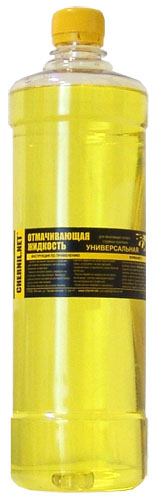

Пока наночь поставил на бутерброд и поставил сверху шприцы с отмачивающей жидкостью (заказывал вместе с чернилами
А завтра уже пойду в аптеку за: 5..10% раствора аммиака водного" (он же "нашатырный спирт", пузырёк из аптеки) и дистиллированной водой.

Иваныч...я поправил немного пост...оно вроде так лучше с точки зрения косвенной (незапрашиваемой) ссылочки будет...без рекламы...
Хотя я и сам там же "отовариваюсь" иногда...Но будем уважать ЭТОТ ресурс. Ок?
З.Ы. Я фото вставил вместо прямой ссылки...
| Сообщение #53 Отправлено 15 марта 2011 - 00:54
koka
Спасибо. Я не подумавши вставил, не со зла.
Просто хотел указать каую именно отмочку залил.
П.с. Уровень так и должен оставться, т.е. медленно уходить, ато за час вроде как и не уменьшилось? Залил по 1мл в каждый.

С промывкой от "чернил нет" будьте настороже. Я долго приводил в порядок свой R270 после применения этого "чуда". Косоструй и выпадение дюз доставили много "веселых" минут. Вода для инъекций и аммиак - надежнее.
