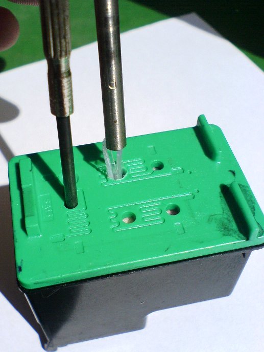

|    Сообщение #11 Отправлено 18 марта 2011 - 19:56   romanM
вот ВАМ утрамбовка, внутрь засунуть пластика кусок, чтобы внутри расширился и утопил поролон, по-другому никак!
Прикрепленное изображение: DSC00281.JPG
