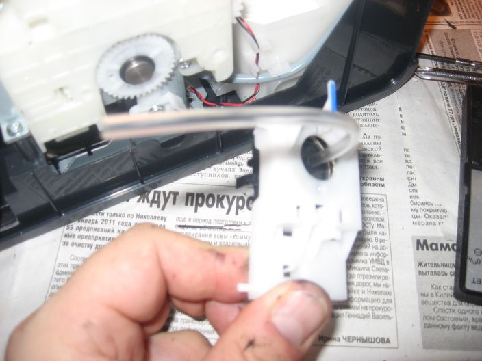

Поискал по форуму данную тему, но ничего приемлемого не нашел. Везде натыкался на фразы, что сделать это сложно так как затруднен доступ к капе или вообще экзотические, с разрезанием днища принтера. Решил черкнуть пару строк о том, как сделал это я, будет полезно новичкам, хотя может просто плохо искал, поэтому если подобная тема где-то есть пусть модеры удалят.
Итак, отключение помпы:
1. Снимаем верхнюю крышку принтера, предварительно открутив два самореза сверху и два сзади.
2. Вращаем большую шестерню слева для разблокировки каретки с ПГ.
3. Передвигаем каретку с ПГ влево для доступа к капе.
4. Сдвигаем капу вправо и одновременно приподнимаем ее, таким образом выводим направляющие капы из пазов по которым она двигается (можно использовать пинцет, но я делал это рукой).
5. Слегка приподнимаем капу с правой стороны и снимаем пружину удерживающую ее.
6. После снятия пружины капа держится только трубочкой идущей на помпу.
7. Снимаем трубочку, устанавливаем на капу подготовленный отрезок трубочки от капельницы и соединяем с помощью тройничка трубочку от капы, трубку от помпы и еще кусок заготовленной трубочки.
8. Свободный конец трубки выводим в любое удобное для вас место, все помпа отключена. Для включения помпы нужно всего лишь перекрыть данную трубку.
9. Устанавливаем капу на место и печатаем.

|    Сообщение #4 Отправлено 27 февраля 2011 - 20:57   flyback

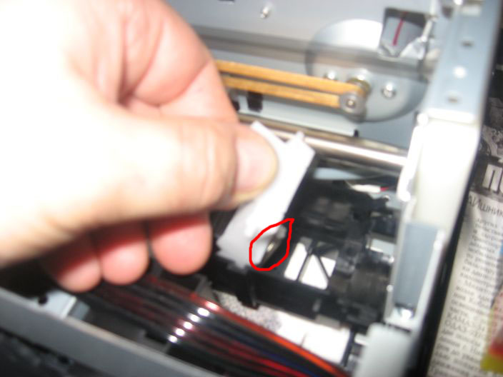

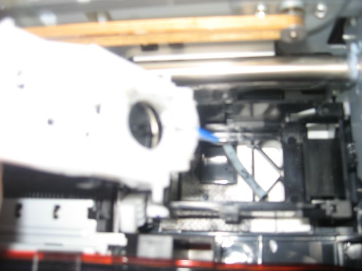

И немного фото:
Прикрепленное изображение: img_034.jpg
Прикрепленное изображение: img_037.jpg

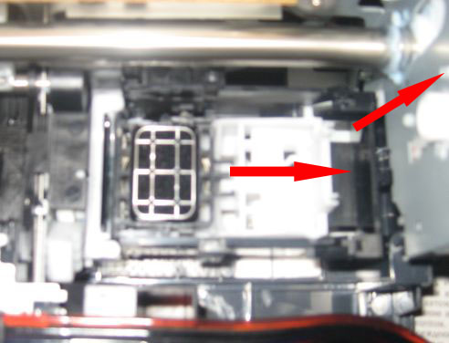

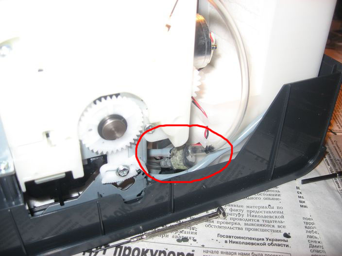

|    Сообщение #6 Отправлено 27 февраля 2011 - 20:58   flyback
Прикрепленное изображение: img_038.jpg
Прикрепленное изображение: img_040.jpg

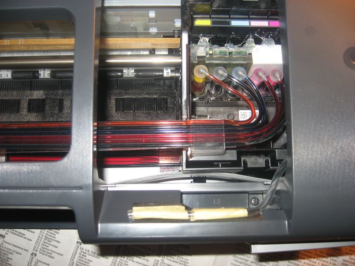

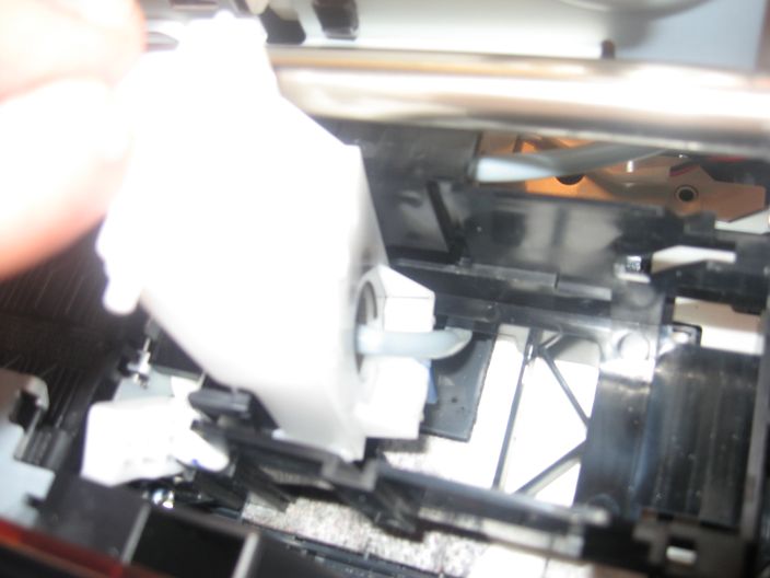

|    Сообщение #10 Отправлено 27 февраля 2011 - 21:09   flyback
Прикрепленное изображение: img_041.jpg
Прикрепленное изображение: img_045.jpg
Прикрепленное изображение: img_046.jpg
