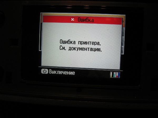

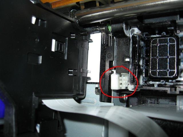

Здравствуйте, уважаемые участники конференции.
Столкнулся со следующей проблемой.
У меня МФУ Epson Stylus Photo RX640 с установленной СНПЧ.
С недавних пор при печати стала самовольно блокироваться каретка. Достаточно начать печатать лист формата A4 - внезапно срабатывает блокиратор, и принтер пишет ошибку.
Если двигать головку рукой, никаких затруднений в перемещании обнуружить не удается.
С чем это может быть связано, и как это исправить?
Я правильно понимаю, что каретка блокируется, когда некий сенсор обнаруживает посторонние предметы на пути каретки?
Прикрепленное изображение: CR.JPG
Прикрепленное изображение: Error.JPG
|    Сообщение #2 Отправлено 26 февраля 2011 - 08:47   koka
Просмотр сообщенияalex.vedrov (26th February 2011 - 12:58 AM) писал:
нет там такого. А фиксатор чисто механически в действие приводится...
|    Сообщение #3 Отправлено 26 февраля 2011 - 11:08   Nikolai67
Просмотр сообщенияalex.vedrov (25th February 2011 - 11:58 PM) писал:
Единственный посторонний предмет это установленная
СНПЧ

|    Сообщение #5 Отправлено 31 августа 2015 - 20:52   ofk1847
Была как-то у моего 640-го такая же проблемка. Не знаю точно что именно помогло, но 2 колпачка водки, вылитых специально в место где какая-то резиночка длинненькая и подушечка которая ставиться под ПГ при парковке + смазка вала по которому ПГ с картриджами бегает машинным маслом по 2 капли в дырочки. Скачал сервисный мануал, помазал ещё 2-3 места селикон-тефлоновой мазутой. Теперь всё нормуль.
