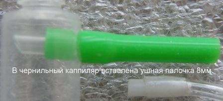

Выкладываю фото аналога штуцера - без металла!
Силиконовый кембрик приобретен на рынке, где торгуют рыболовными делами - поводки, удочки и прочее...
Истинный размер по сечению 3,5мм х 1,8мм плюс-минус.
Испытание капсулы воздухом в воде подтвердило ожидаемый результат.

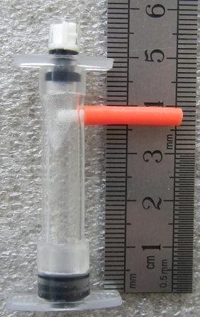

Для изготовления финального варианта капсулы использованы: трубка полиуретановая 8х6мм длиной 50мм, шприц инсулиновый с наружным диаметром 7мм, шприц 2мл или 3мл внешним диаметром 10мм с резиновым поршнем, кембрик силиконовый 3,5х1,8мм длиной 20мм, кембрик силиконовый 2х1мм длиной 10мм, ушная палочка диаметром 2,6мм длиной 10мм, кусочек изоленты для маркировки, высечка 2,4мм для отверстия в полиуретановой трубке под штуцер. Такую капсулу удобно заправлять чернилами уже на игле ПГ, впрочем как и любую ДОЗАПРАВЛЯМУЮ! Капсула с показанной высотой предназначена для промывки ПГ. Габаритную высоту капсулы можно уменьшить. На работоспособности это не отразится.
Порядок сборки:

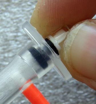

1. От шприца 2мл обрезаем низ длиной 13мм, верх с носиком длиной 10мм по широкой части.
2. Изготавливаем манжету и устанавливаем ее в нижнюю обрезанную часть шприца 2мл.
3. Внутрь полиуретановой трубки сверху и снизу устанавливаются колечки длиной 10мм, вырезанные из трубки инсулинового шприца внешним диаметром 7мм.
4. Впихиваем любой конец полиуретановой трубки с установленным внутрь колечком в обрезанную часть шприца с носиком. Идет очень внатяг! Получается верхняя часть капсулы.
5. Высечкой 2,4мм делаем отверстие чуть ниже установленной обрезанной части шприца с носиком. Для удобства высекания отверстия, внутрь полиуретановой трубки 8х6мм можно временно установить трубку 6х4мм (полиуретановая трубка 6х4мм двигается относительно свободно внутри полиуретановой трубки 8х6мм).
6. Впихиваем нижний конец полиуретановой трубки 8х6мм с установленным внутрь колечком в нижнюю обрезанную часть 2мл шприца с установленной манжетой. Капсула без штуцера готова.

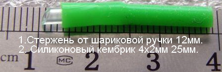

7. Для изготовления штуцера берем ушную палочку 10мм и натягиваем на нее силиконовый кембрик 2х1мм таким образом, чтобы со стороны установки в капсулу осталась не натянутая на ушную палочку часть кембрика длиной 2-3мм.
8. Вставляем в высеченное отверстие ушную палочку с силиконовым кембриком. Контролируем установку штуцера примерно посередине капсулы.
9. На штуцер натягиваем силиконовый кембрик 3,5х1,8мм до упора с капсулой.
10. Кусочком изоленты маркируем уровень и цвет чернил при заправке капсулы.
11. На носик одеваем впритирку пробочку, изготовленную из части от шприца с извлеченной иголкой. Укорачиваем на несколько мм эту часть и подплавляем на пламени. Когда пластик загорится, тушим пламя и опускаем вниз потушенную часть. Образуется капелька, которая надежно закупоривает воздушный канал, оставшийся от иглы. Для удобства снятия-установки пробки, можно впритирку на пробку одеть подходящий кусочек кембрика. Все - капсула готова.

Верхняя часть капсулы вызывает чувство неудовлетворенности. В минусах - 1. нужно плотно с притиркой закрывать верх, при этом придерживать капсулу - неудобно. Открывать - аналогично. Соединение хоть и герметичное, но его нужно обслуживать - на всякий случай (вариант смазывать трущиеся поверхности - никуда не годится. 2. - смотрится не красиво.
На сегодняшний день изменил конструктив пробки: верх капсулы изготовлен из обрезанного низа инсулинового шприца внешним диаметром 7мм, который внатяг устанавливается внутрь капсулы. Выступы не обрезаются - используются в качестве упоров для пальцев при снятии пробки. В качестве пробки используется штатный резиновый поршень с обрезанным толкателем. На пластмассовую часть натянут кусочек кембрика. При установке и снятии пробки - капсулу можно не поддерживать. Это плюс!
Изменена габаритная высота капсулы. Теперь высота капсулы вместе с пробкой составляет 55мм - впрочем это не критично.
Фото чуть позже.

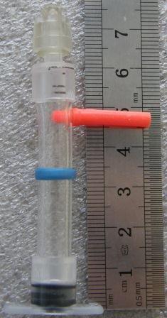

| Сообщение #37 Отправлено 04 марта 2011 - 12:09
На рисунке все понятно.
Измерил наружные диаметры разных инсулиновых шприцев.
ВНИМАНИЕ! Диаметры у разных производителей разные. Нужен только 7мм! Актуально для колечек в манжете. В моем случае - это инсулиновый шприц на 1мл со съемной иглой.
Диаметр 6,5мм НЕ ПОДХОДИТ!
P.S. Все вопросы конструктива обычной капсулы решены. ТЕМА ЗАКРЫТА!

| Сообщение #38 Отправлено 04 марта 2011 - 13:14
Igoroshek (4th March 2011 - 12:09 PM) писал:
Будет правильно показать всю капсулу.
