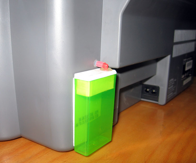

| Сообщение #841 Отправлено 03 апреля 2009 - 18:11
Теперь прояснилось, наверняка я этот момент упустил ибо ёмкость для помоев ~ 350 мЛ. Скажите пожалуйста, значит достаточно следить за тем, чтобы струя не "слипалась" в банке и не особенно париться об уровне помоев относительно ПГ?
| Сообщение #842 Отправлено 03 апреля 2009 - 18:33
Париться...на один уровень.
| Сообщение #843 Отправлено 03 апреля 2009 - 18:56
объем (масса) отработки находящийся в сливном шланге должен быть минимален (шланг д.б. пуст)
| Сообщение #844 Отправлено 03 апреля 2009 - 19:02
ckopn
Вот оптимальный, с моей точки зрения, вывод отработки наружу:
Помпу - отключить, дабы не мешала печатать....
| Сообщение #845 Отправлено 03 апреля 2009 - 21:24
2koka & Искатель
Всё понял. Парюсь на один уровень, шланг к счастью у меня действительно всегда пустой.
2Episode
Благодарю за снимок, совсем без шланга это гут! Буду реализовывать как краска кончится. Про помпу буду читать подробности в форуме.
От меня и от жЫвотного всем большой респект!!!
2Episode
