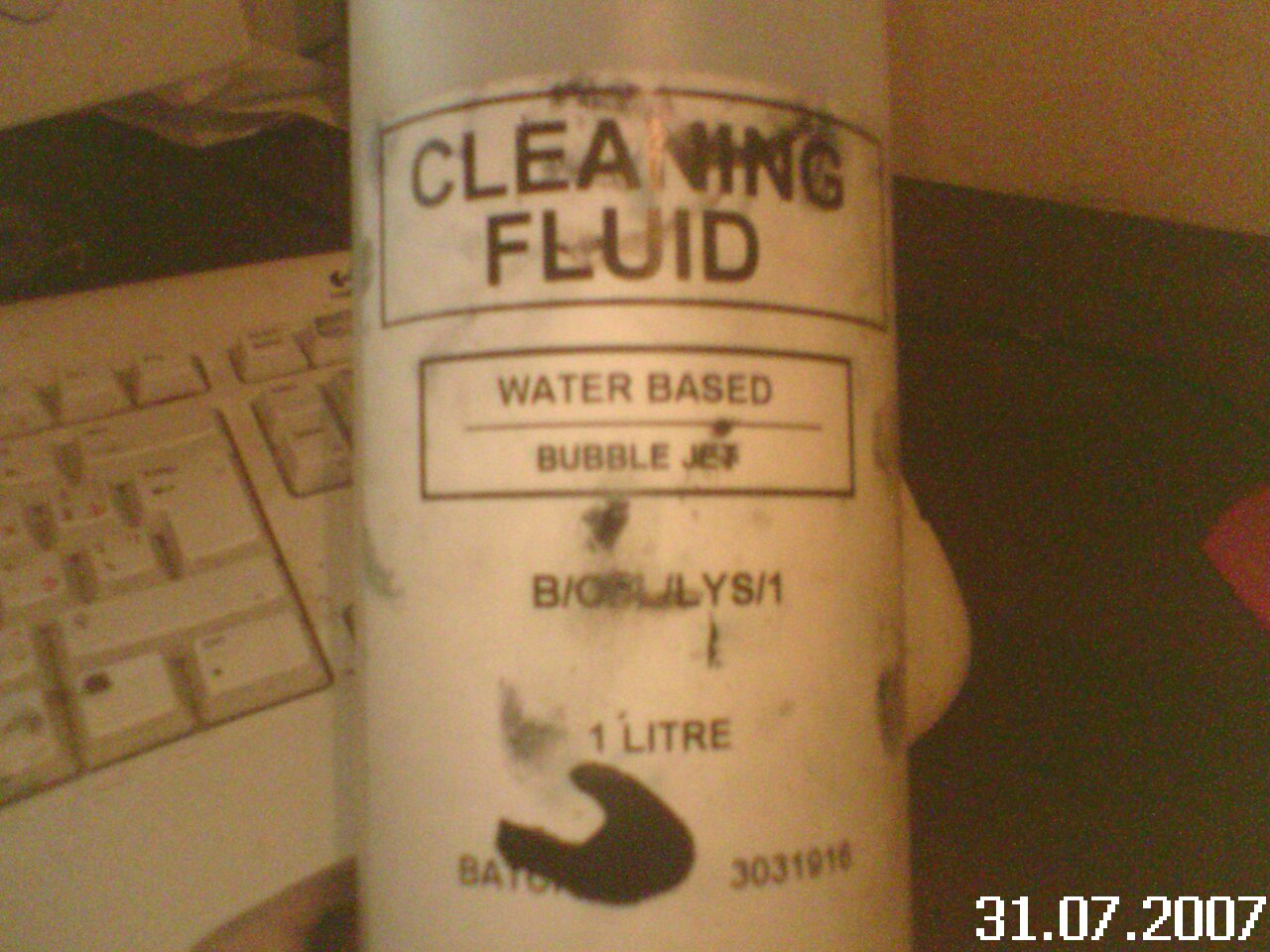

Episode (Jul 30 2007, 10:58 PM) писал:
Простите, в каком растворителе? В 646-м? Р-4м? БР-2м? Бутаноле? Бутилацетате? Изопропаноле? Толуоле нефтяном? Этилацетате? Или в каком?
Вот он на фото. Человек отдал вместе с принтером, сказал им реанимировать голову. Простите если я как то не так выражаюсь, я пока в этом деле профан :))
| Сообщение #794 Отправлено 31 июля 2007 - 11:35
Простите, никогда не сталкивался с такой промывкой, но надпись "бубль джет" наталкивает на мысли о термоструйных головах.
В общем, ничего страшного, главное, что это не 646 растворитель :)
Ищите по ключевому слову "транзисто*" (именно так, без кавычек), выпаивайте, прозванивайте, проверяйте предохранители, вероятно что-то с управлением дюзами. Причина - мокрая электроника на ПГ.
Да, и если это так, то желательно электронику просушить.
