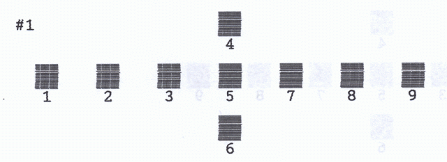

| Сообщение #734 Отправлено 17 марта 2006 - 16:49
Помогите советом как откалибровать головку .
Принтер у меня R-300 ,2 года ,с сентября 2005 года стоит СНПЧ от Resetters .
Проблема с чёрными дюзами . Квадратики калибровочного листа , чёрного цвета , в горизонтальных разрывах , много белых полос,цветные нормально .
Буквы в тексте тоже в разрывах . Шлейф СНПЧ не сдавлен .
