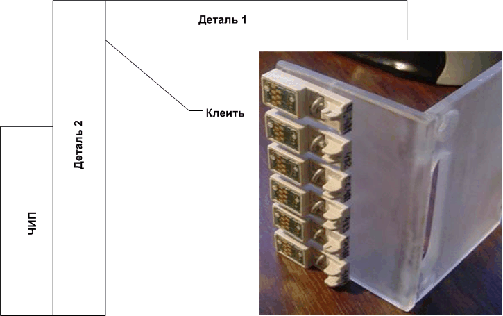

для тех, кто будет юзать родные чипы с родным держателем. Выложу скоро чертёж опробованный, голова катается с "полным" картриджем, а на голове вообще ничего нет ;)
Выложу через часок, пока черчу...

|    Сообщение #39 Отправлено 22 марта 2004 - 18:55   MIROvoy
эх, млин, ни пуха (фото пробую выложить ;) )
Размеры даны под родную крышку, фиксируется внизу торчащими штырьками, а сверху выступом на крышке на 100%. Идеально подходит под капсульную систему на 2 мл. шприцах ;)
Чможно увидеть на фото отсоединены от родных картриджей.
