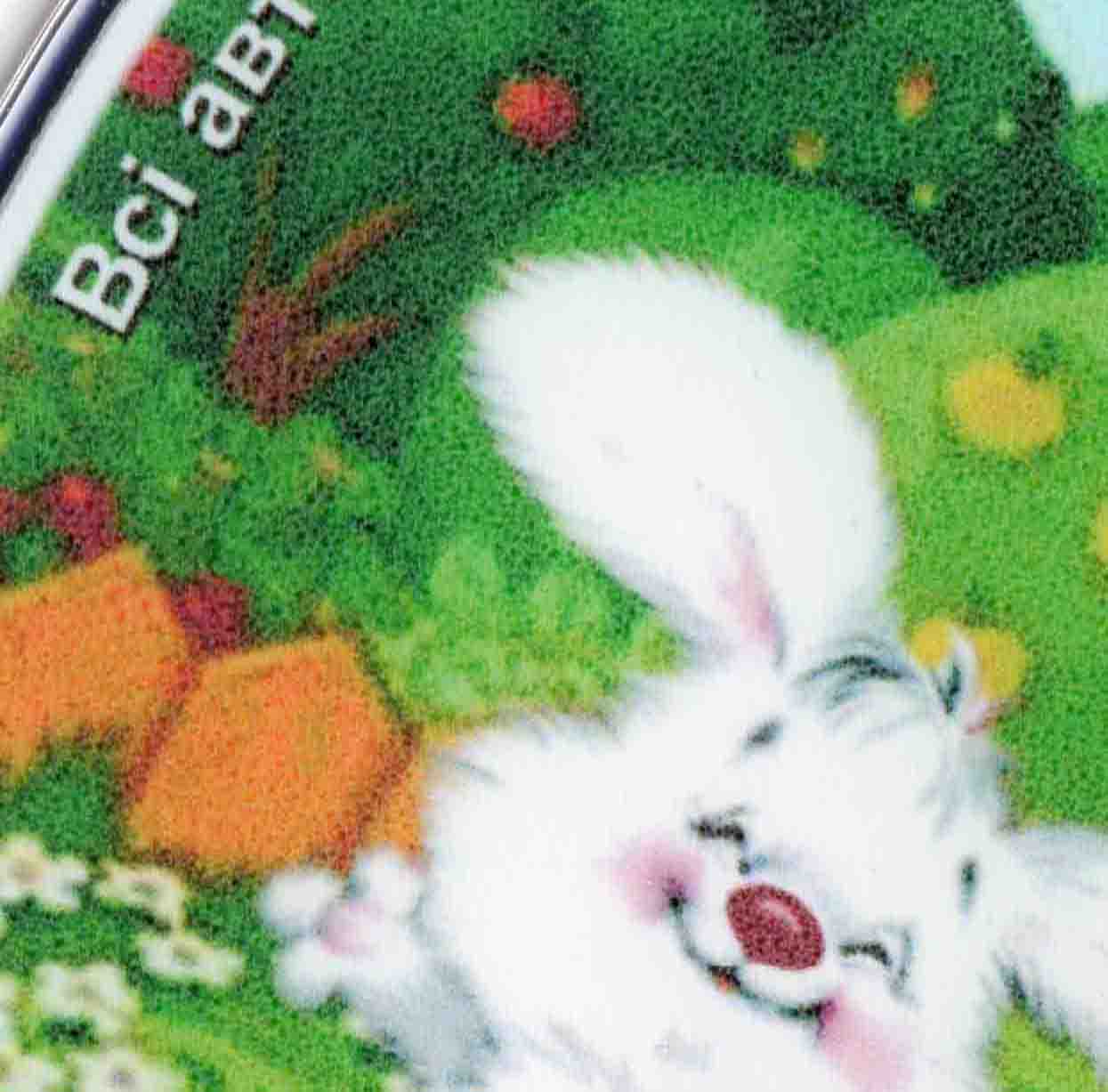

Купил недавно Epson PX 820 FWD поставил СНПЧ + чернила инктек е 0010 фотки печатает нормально но вот печать дисков ето завал такое впечетление что он очень много льет краски на диск (пробовал разные диски от ТДК до патрона) результат один и тот же получается как будто текстурированая печать, вот кусочек скана диска
  • Прикрепленное изображение: img010.jpg

принтер Ваш не при чем...виной всему фиговые болванки. На рынке появилась какая то свинья, которая работает под известные бренды. Болванки могут быть фиговыми и по печати и по записи..
Просто смените болванки.

Проверить довольно легко поверхность дисков виновата или что-то с принтером. Сделайте картонный диск. Вначале вырежте один круг из любого картона, потом двухсторонний скотч и сверху матовую бумагу.

На любой испорченный диск клеим кусок самоклейки.
НЕ факт что вашу "картонную дурилку" принтер примет за чистую монету. Некоторые принтера анализируют наличие блестящего ободка диска.

При печати фото вы выбираете качество печати? А тут? Диски которые я купил в качестве "обычное" печать отличная. В качестве - фото, все плывет, размыто и детализация падает. Виновник - диск. Думайте.

приклеил на диск бумагу глянец 150 грам картинка отличная а вот на диске плохая не пойму а почему р 270 на етих же дисках печатал нормально колеги посоветуйте диски для печати на даном принтере (epson px820 fwd)

проблема решена покупкой балванок вербатим что есть немного дороговато, но что поделать выход только таков а жаль так как р 270 прекрасно печатал на тех же DVD Patron и прочих дешовых дисках
