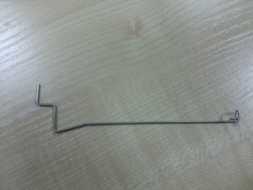

И так. Имеем ситуёвину: HP Officejet 8000. Какой-то чудак (на другую букву), проявил любопытство и посмотрел, как вставляются печатающие головки. Криминала в этом нет, но этот чудак при вставлении головок обратно, закусил голубую и пурпурную трубки. В результате,когда оно подёргало головкой при печати, была вырвана направляющая, которая удерживала трубки над печатающей головкой. Закус устранили, но что делать с вырванной направляющей - без малейшего понятия. Состоит из хитро выгнутой железки и двух, то ли пластмассок, то ли резинок. Без неё при движении головка зацепляется за трубки, потому что они норовят попасть под головку. Соответственно, печать без нее невозможна.

ну Вы хоть фото какое то приложили бы... а то догадайся сам: трубка , резинка , пластмасска , дербелызка...

так а что тут не понятного?
Это консольный рычаг, который поддерживает трубки. По мере движения ПГ , рычаг поворачивается. трубки скользят в петле рычага (правая сторона на фото). То ли пластмасски, то ли резинки - это обойма, которая удерживает трубки все вместе, и по этой обойме и ездит петля рычага.
Левая сторона вставляется в гнездо , где свободно вращается. Угол поворота около 90 град.

Собс-но, спасибо. Я уже всё починил. Благо такой-же второй новый принтер нашёлся. Я открыл и посмотрел.
Мне его как раз на осмотр дали, когда я отправил фотку.
В общем, всем спасибо, тему можно закрыть и запендюрить её в соответствующую ветку по ремонту.
