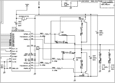

R270 после кз в голове
| Сообщение #1 Отправлено 24 февраля 2011 - 10:35
была залита чернилами голова, после попытки отмыть дистиллированой водой видимо сгорел предохранитель f2. Тк срочно нужно было, а подумать было некогдаa, прдохранитль был заменен на перемычку. это видимо сожгло транзисторы какие-то. вопрос: можно ли взять отмывочную ультразвуковую емкость чтоб избавиться от кз в голове, какая жидкость подойдет и какие транзисторы сгорели и на что их можно поменять. (какие аналоги есть в боле менее свободной продаже?)

| Сообщение #4 Отправлено 24 февраля 2011 - 14:19
Если посмотреть фрагмент схемы R270, то станет понятно, что транзисторы преобразователя питания пъезоэлементов ПГ не защищены никакими предохранителями. Защищена IC7. В ней проблема. Ищите её. Заодно и транзисторы. Проверить МС просто: меряем сопротивление между 15 ножкой и общим проводом питания. Если оно равно нулю, то меняем МС. Аналогично, прозваниваем переходы Э-К транзисторов. Если ноль, то меняем транзисторы.
Успехов!
Успехов!

| Сообщение #6 Отправлено 08 марта 2011 - 11:01
ЮХа
Вот время нашлось. Короче микруха вроде жива, а вот 2 транзистора уже нет... транзисторы a2098 и c6082. Где такие купить, найти не могу. Может им есть замена, типа аналог?
| Сообщение #8 Отправлено 08 марта 2011 - 12:52
Van Pelt (8th March 2011 - 12:01 PM) писал:
Отпаяйте транзисторы. Отключите ПГ. БП должен запуститься и не пищать.
| Сообщение #9 Отправлено 22 сентября 2016 - 19:03
Кока, твои комменты - "новый принтер купи", и опять "купи новый принтер". Ты можешь воздержаться от комментариев? Проследил твои все ответы - ни чего полезного, только хлам в форум! Ты походу продаван или я тогда не понимаю причину твоих таких комментариев, наверное дикий пессимист....
Теперь по теме. На транзисторах между Б-К Б-Э должно быть примерно 500 Ом. Тогда транзистор целый. 15 нога IC7 и "масса" тоже должна мериться около 500 Ом, тогда микросхема живая.
