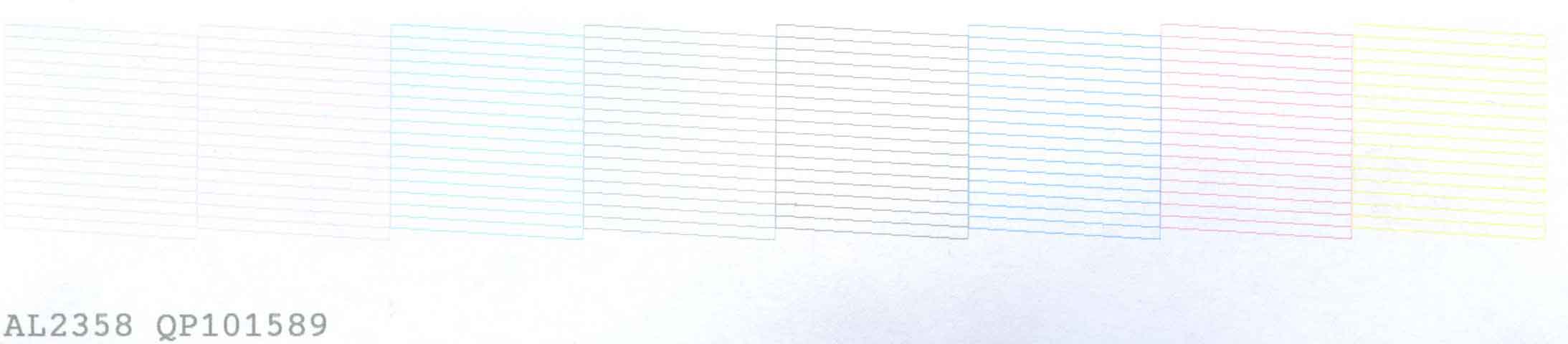

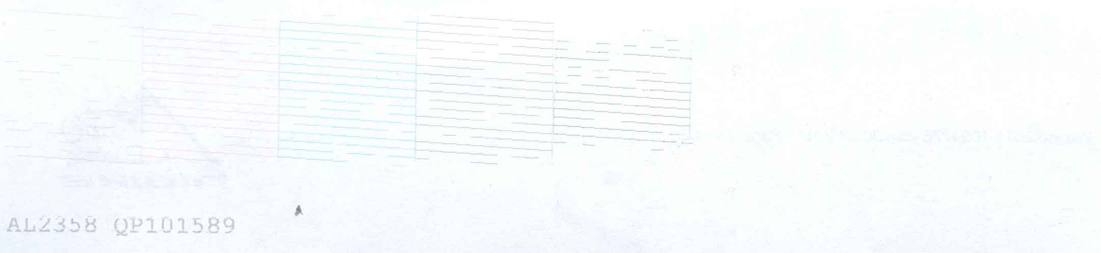

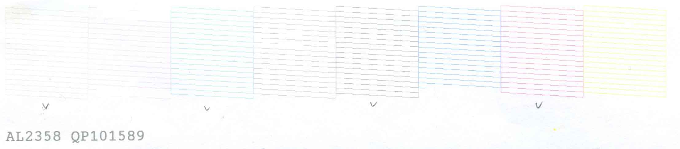

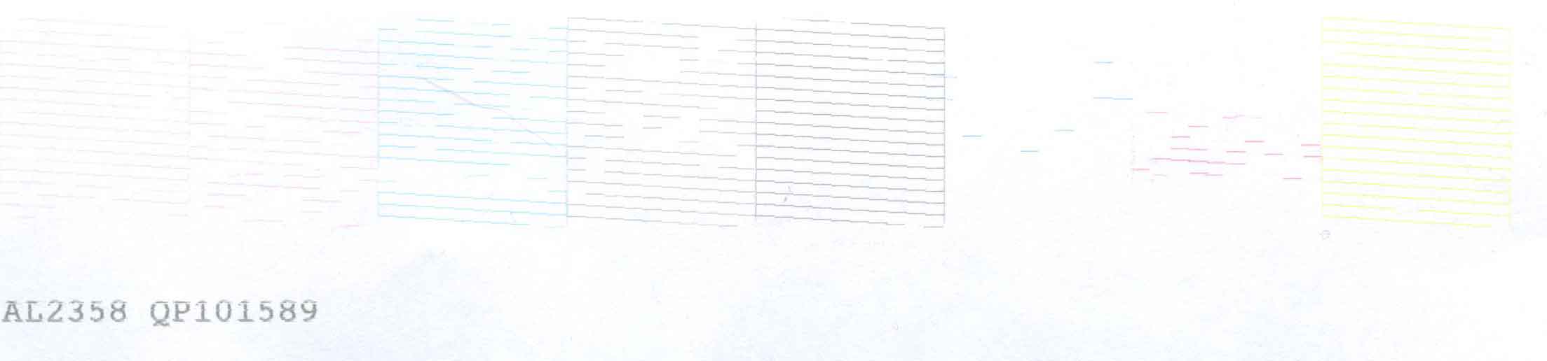

Ну что ж господа хорошие, с момента последнего поста (было это с полгода назад) принтер я не трогал, то есть он продолжал сохнуть. Я все ходил кругами, собирал по крупицам волю к оживлению и с наступлением отпуска помолясь начал.
Первая продувка чернилами дала надежду - проклюнулся черный. Циан, маджента и желтый отсутствовали.
Далее я решил воспользоваться советом и попробовать наиболее простой вариант - прогон жидкостью в режиме чистки сопел. Для нужд куплены бутылка синего ММ (120р), вязанка китайских перезаправляемых картриждей (1000р), десяток (с запасом) шприцов-двадцаток и столько же капельниц (200р).
Вывел слив - без этого реально было бы впоследствии тяжко, т.к. ММ сильно попахивает изопропилом и отдушками, да и вылилось его прилично (в итоге в банку вышло около 70-100 мл бурды).
Не могу сказать что сильно помогла SSC Service Utility - тамошние режимы "сильная прочистка" и "первоначальная заправка" по количеству выходящей жидкости ничем не отличаются от обычной прочистки эпсоновским драйвером. Но я пользовал первое и второе и третье. В итоге, судя по индикаторам, я два раза довел картриджи до опустошения, однако из каждого вышло едва треть всего налитого мистера мускула (там стенки полупрозрачные, и объем вроде бы схожий 16-17 мл). Странно, но не суть. Опосля сего действия зарядил родные картриджи и два раза прочистил чернилами. Распечататались все цвета. Еще через две прочистки чернилами распечатались все дюзы. Операция заняла от силы часа три и отмыла загрязнения накопившиеся за полтора+пол года простоя. Такие дела.
До продувки ММ
После
Две "чистовых" продувки чернилами
Четыре "чистовых"
До продувки ММ
После
Четыре "чистовых"
