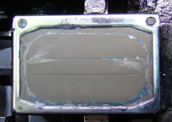

Ситуация такая: Мой принтер Epson Stylus C63 стоял без работы больше 5 лет. В сентябре прошлого года я купил на него СНПЧ но уже головка давно забилась. Вообщем что я только не делал но нормально восстановить все цвета не получилось. Промыл я головку жидкостью WWM CL06 - вообще перестали все цвета печатать. Сдал принтер в ремонт. Его продержали там месяц и вернули его сказав что там "Дефект печатающей головки". Решил сегодня снять головку и посмотреть.
Вот фото:
Прикрепленное изображение: _______.JPG
Что Вы об этом можете сказать?

Ну что сказать, дефект налицо.

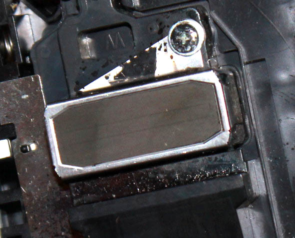

Если хотя бы таких "физических" деффектов небыло, то можно было промывать, а тут уже и с промывкой мучиться не стоит.
Для наглядности показываю какая должна быть "поверхность" у головы (на снимке ПГ Epson C79)

|    Сообщение #3 Отправлено 22 февраля 2011 - 23:37   Серёга Донецкий
Ну что можно сказать? Заменили вам головку, мне так кажется. С такими явными дефектами целый месяц не разбираются в СЦ.
|    Сообщение #4 Отправлено 25 февраля 2011 - 12:44   Жека_13
Что самое интересное, головку в СЦ за месяц не заменили. Ее пытались промыть.
Перед сдачей в ремонт я на головке сбоку случайно сломал защелку и после того как мне вернули принтер отломанная защелка была.
Сейчас пытаюсь снять головку - это очень проблематично. Не могу разобраться как снять шлейф с головки.

|    Сообщение #7 Отправлено 29 июля 2013 - 22:23   WadinKo51
Здравствуйте.
Кто-нибудь знает. от чего так могут повредиться дюзы?
Это разъело чернилами, промывочной жидкостью, или при попытках печати с забитыми дюзами произошло механическое повреждение?
Ещё вопрос. Какой состав серого покрытия, которым покрывается пластина?
Каково его функциональное значение?
