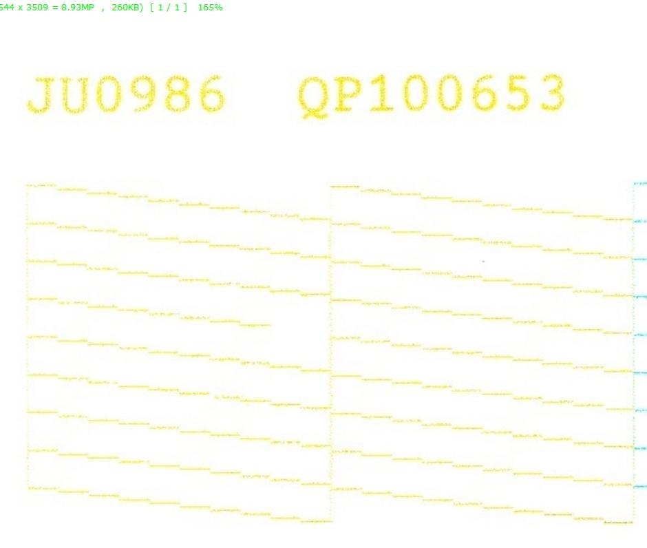

Здрасте всем. После промывки всех цветов зелёным ММ стал печатать вместо чёрного, жёлтым цветом. Зделал уже раз десять програмную чистку головки не помогает. Подскажите пожалуйсто, что может быть? EPSON RX615.
  • Прикрепленное изображение: __________cr.jpg

А как промывали?Шприцом давили?
Если так - новое МФУ устраняет эту проблему.....
|    Сообщение #4 Отправлено 22 февраля 2011 - 15:03   ЮХа
Непонятно, если промывали зелёным, то почему цвет жёлтый? Непорядочек.
|    Сообщение #5 Отправлено 22 февраля 2011 - 18:05   Gursa
Промывал по всякому, в том числе и шприцом, но давил очень бережно.

Сейчас попробовал отцепил жёлтый и оба цвета пропали теперь жёлтый и там и там непичатается пусто в обоих цветах. Что это может быть и можно ли это как то вылечить?

Снимаем ПГ. На чернилозаборную иглу жёлтого одеваем шприц через мягкую длинную трубку. В шприц заливаем чистую воду. Половина шприца должна быть заполнена воздухом. Медленно давим на поршень шприца. Водичка должна показаться из дюз жёлтого канала. Если водичка появится и из дюз чёрного канала, то УСё! Сливаем воду, тушим свет.
Если капельки покажутся только из канала жёлтого, то всё ОК! Ищем другую причину.
