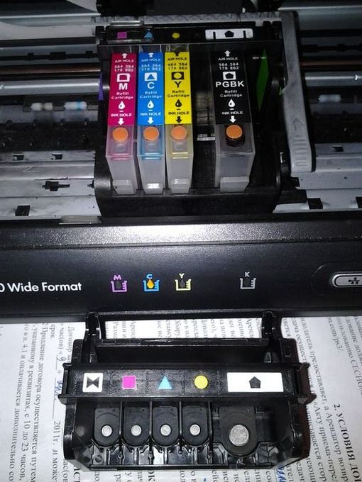

| Сообщение #19 Отправлено 29 апреля 2013 - 14:23
Alex Fox, по размерам входит... А что за первый слева катридж, второй черный что-ли?
| Сообщение #20 Отправлено 29 апреля 2013 - 16:42
фоточерный. как на кэнонах.
У головы электроника другая.
