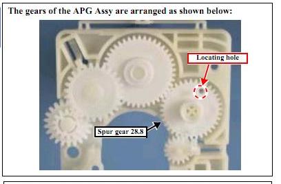

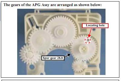

Разобрал принтер - механический повреждений не видно (((, ленту енкодера протирал, более того в ручную все механизмы прокручиваются, подскажите в какую сторону копать? Завтра попробую с помощью Adjusment programm считать ошибку, вроде есть шанс что он напишет код ошибки.
у меня есть предположение что вовремя печати провернулась какая-то из шестеренок (неспроста же каретка коснулась дном об парковку?) и возможно нужно правильно выставить положение в этом узле, на нем вроде как есть метки (см приложение), возможно ли?

|    Сообщение #2 Отправлено 18 февраля 2011 - 18:37   koka
Возможно.
|    Сообщение #3 Отправлено 18 февраля 2011 - 18:42   xazerg02
тогда буду изучать сервисмануал как их выставить правильно))))

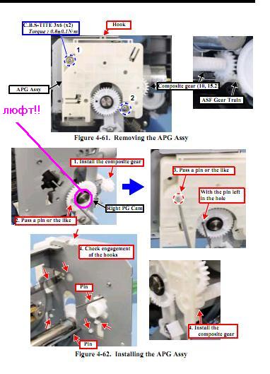

вообщем сегодня считал ошибку fatal error code 0x50 \Cannot seek a CR home position\ - покурив форум, было предпринята попытка прочистить узел парковки - капу, почистил снова ленту энкодера, не помогло, тогда обратил внимания - что кто-то советовал посмотреть исправность механизма вертикального перемещения каретки - замтеил что кнопка недоконца отшелкивается, после небольших манипуляций - она отщелкнулась - принтер запустился!!
Но позже написал \APG motor error\ (точно не помню, больше эту ошибку не видел), после повторного включения вернулась 0х50 ошибка и принтер отказался включатся, разобрал механизм , собраз его по меткам, по инстр из сервисманула (в приложении), кнопка теперь отчетливо отсчелкивает и легко ходит, но ошибка не пропала((( Пробовал снова почистить узел парковки - убрал вообще капу, чтобы точно немешала -безрезультатно...
посоветуйте как быть, уже весь форум перекурил :unsure:
(выкинуть принтер не советовать, это некогда не поздно...)
дополню:
попробовал переставить целиком механизм APG с работающего принтера, не помогло -видимо причина в другом...
предположения:
1)посмотреть исрпавноть датчика енкодер (только сейчас сообразил, что его неразу непроверял, т.к. поумолчанию посчитал его исправным -т.к. видел как себя ведет принтер, при отсутсвии ленты (бъется в истерике об борта принетар:))) или хотябы протереть его
2)заметил небольшой люфт в месте соединения оси с шестерней -рукой если надовить, то шестерня немного болтается (в приложении как раз обвел это место), на исправном принтере люфта нет вообще. Может в ней дело?
3)датчик внизу башки - может всетаки есть смысл его проверить? хотя на исправном принтере если его отключить - то принтер спокойно проходит самотестирование и начинает ругаться только когда отправляешь на печать...
