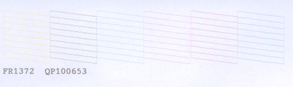

Epson R270 вертикальные полоски, смазывает изображение при установлени Что делать?
| Сообщение #2 Отправлено 18 февраля 2011 - 21:50
Протереть сухой тряпкой ленту энкодера. (прозрачная вдоль вала по которому перемещается головка).
| Сообщение #3 Отправлено 19 февраля 2011 - 10:48
У меня такаяже беда .На 295 такие полосы появились ,я протирал полоску несколько раз не помогает .Купил 59 модель отработал 3-месяца таже байда.

Не всегда помагает сухая тряпка. можно использовать мускул или Help.

| Сообщение #13 Отправлено 03 марта 2011 - 11:05
Если сухая тряпка не помогла, то в вану с ультрозвуком? Какую ж деталь принтера Вы так очищаете?
| Сообщение #14 Отправлено 03 марта 2011 - 12:17
кстати на счет ММ и УЗ ванны, если поместить ленту энкодера, не "съест" УЗ и ММ метки на самой ленте?

| Сообщение #15 Отправлено 03 марта 2011 - 16:25
Не дождавшись ответа, снял с R200 (убитого наглухо) ленту, запихнул в ванну и "помурыжил" минут 20, предварительно протерев её ММ и убедившись что больше ничего простой протиркой сделать не смогу. В итоге лента стала на 80% чистой, остались несколько капелек, которые по всей видимости засыхали на ней с самого его рождения. Так что эксперимент удался!!! Но хочу отметить, один край ленты потерял отметки, они как-бы стерлись, проанализировав как она (лента) лежала в ванночке увидел что именно этот конец соприкасался с краем ванны и при работе УЗ он вибрировал. Избежать подобного можно, например уложить на дно ванны салфетку и положить на неё ленту, а края салфетки поднять вверх и соединить, получится что-то вроде узелка с которым герои наших сказок путешествуют (носят там хлеб, соль, шало, шппирт, шамогон...)

| Сообщение #18 Отправлено 12 июня 2011 - 21:56
"Я дико извиняюсь", но как на этих гкартинках можно что-то разглядеть? Как понять "вдоль фото"? Где у него эта вдоль?
