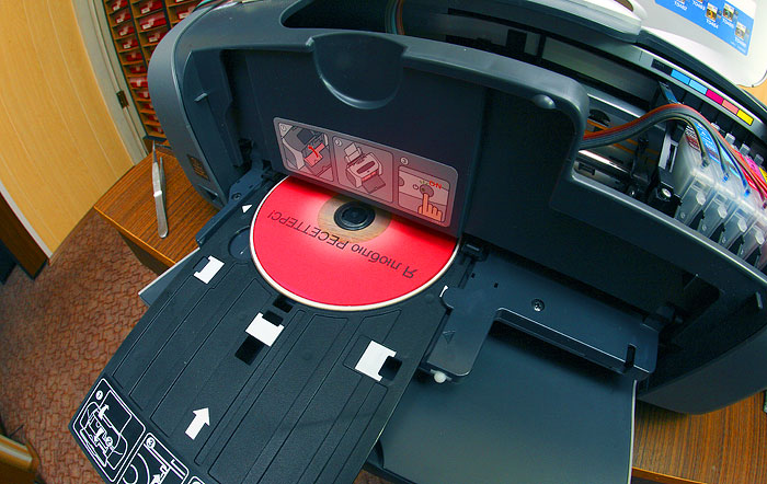

Принтер старого образца. Сегодня таких нет. Принципиально чист. Визуально - новый.
При попытке распечатать изображение на диске, двигает туда-сюда трэй с диском. Потом загорается светодиод подачи листа, а светодиод включения моргает. Статус-монитор сообщает по англицкому, что требуется удалить трэй и вставить его заново.
Может решим проблему?
Решено
R220 не хочет печатать на дисках - выходит на ошибку
Решение - очистка роликов захвата и подачи СД трея

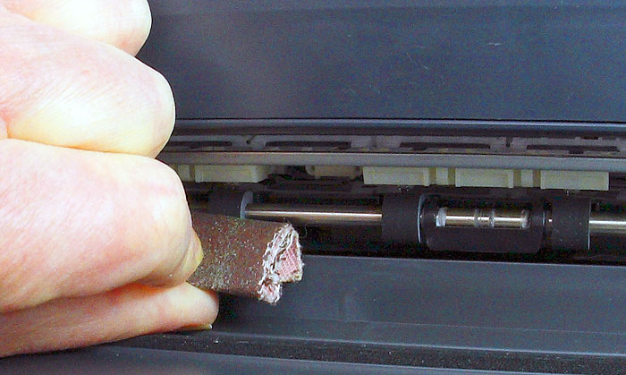

Примерно так чистил ролики шкуркой. Кнопку загрузки можно нажимать сколь угодно много раз. Задача одна - чтобы эти резинки вращались.
Учтите, резинотехнические изделия стареют быстро. Особенно, если они находятся в зоне воздействия так называемых "чернил". Кроме того, принтер, который не выпускается пять лет, не может быть уже надежным в эксплуатации.
