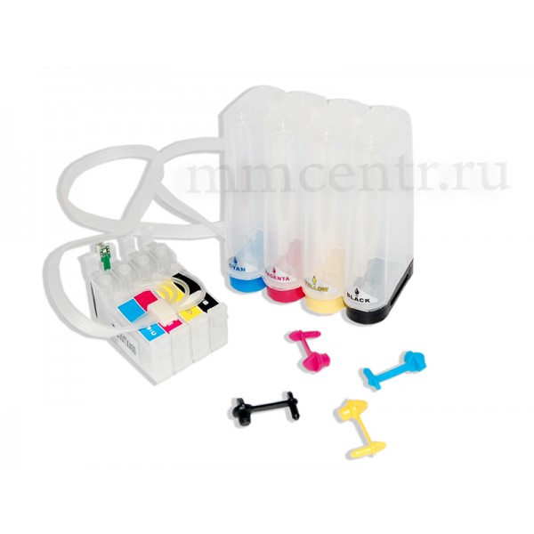

|    Сообщение #5 Отправлено 17 февраля 2011 - 13:43   Sevvvent
Не знаю как называется, но выглядит так
  • Прикрепленное изображение: 26_1033_thickbox.jpg
  • Прикрепленное изображение: monthly_02_2011/post-49790-1297943008.gif
|    Сообщение #6 Отправлено 17 февраля 2011 - 14:44   Nikolai67
Шприцем с длиной иглой отсосать остатки чернил с донора.
Вынуть блок картриджей, вместо чернилозаборной иглы вставить шприц (носик шприца срезать на угол), отсосать остатки чернил.
Залить промывку в донор и заправить промывкой систему как написано в инструкции к СНПЧ.
Повторять пока не промоется.
