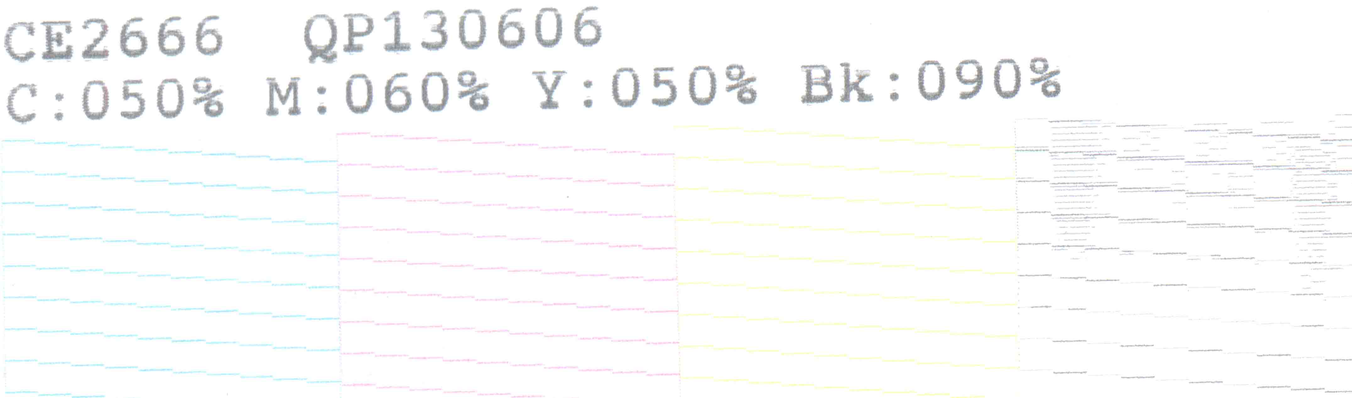

Epson CX4900. Все цвета нормально, кроме черного. Стоят пере заправляемые картриджи, чернила WWM.
Вот тест дюз.
Головку промывал, но не помогает.
Нужна помощь.

Голову нужно промывать до тех пор, пока не поймёшь, что ПЗК нормально работать не могут. Такова уж их конструкция.

поменять чернила попробуй на более дорогие!
перед этим занеси голову на промывку, лутше когда ее сделают в ультразвуковой ванне!

чернила WWM.
Во превых заменить чернила!
Во вторых
ZmeyGorynych, что в вашем понятии означает фраза "промывал головку"?
Если вы думаете что достаточно просто сделать несколько прочисток ПГ с промывкой и всё, типа головка отмыта, то это большое заблуждение!!!
Я вот уже вторые сутки отмачиваю Epson C67, все дюзы отмокли только наполовину, и неизвестно сколько ещё он будет отмокать, может день...может два...может неделю...а может и месяц...

ZmeyGorynych, wwm не самые хорошие чернила. могли засорить ПГ. а вот отмывать их придется долго и нудно! более ответственно подходите к выбору чернил.

Та ладно гнать на WWM, нормальные чернила, только их вовремя израсходовать нужно, а не хранить по пол года или больше. ZmeyGorynych, купите серии E 73 или Е 83, но только по 100 мл. И постарайтесь израсходовать за пол года. Если нет, то по пробуйте смешать черный с дистиллированной водой сначала 10% если не поможет то можно и в большем процентном соотношении. Я одному так С 91 поднял, неделю замачивал ПГ желтый и черный были очень густыми, так клиент не захотел менять чернила, так и печатает на разбавленной бодяге, доволен как слон.
