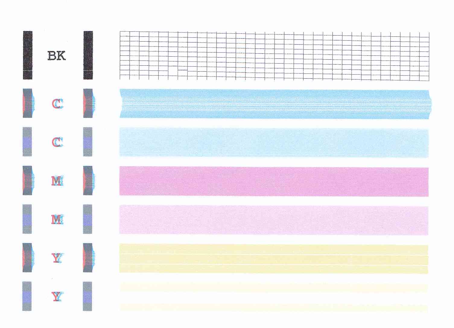

Canon Mp-270, Cl-511 Некорректная печать
| Сообщение #2 Отправлено 16 февраля 2011 - 16:45
...вот такие "съезды", как на синем, обычно говорят о том, что картридж вышел из строя. Лично моё мнение - если вам нужна цветная качественная печать, то меняйте картридж на новый и в следующий раз, перед тем, как заправлять картридж - промойте его от остатков оригинальных чернил. Если промоете аккуратно - картридж прослужит дольше...
...сейчас, в такой ситуации, тоже можно попытаться промыть, не потому, что может помочь - скорее всего у картриджа физически разрушены сопла и это ничем не исправишь, а для того, чтобы потренироваться в промывке на будующее...

Была аналогичная проблема. Долго мучился, в результате купил новый картридж.
Но правда это было после того как он отпечатал 100 мл чернил WWM, пропустил через себя поллитра дистиллированой воды, и после этого был 3 или 4 раза заправлен InkTec.
Сейчас СНПЧ заправлена InkTec C2011, 80 мл, полет нормальный, так что причина точно не в чернилах.

Если говорить о причинах, то их несколько.
1. Чернила WWM. То ли они подсыхают быстро, то ли еще что, на такая проблема в основном бывает на них. К примеру, на 908 инктеке за 4 года использования картриджа CL-41 качество печати совсем не изменилось. И выбросили картридж только после того, как в нем внезапно пропала вся маджента, при этом циан и желтый печатали безупречно.
2. Частично следствие из п.1. Перед печатью цветом пользователь забывает сделать прочистку и распечатать тест дюз, дабы удостовериться в работоспособности картриджа. Обычно надо печатать - включил и печатаю. Проблема проявляется не вдруг, а после многократных распечаток на подсохшем картридже. А когда обнаруживается, что картридж подгорел, то уже поздно.
При регулярной печати чернилами WWM, когда ПГ цветного картриджа не спевает подсыхать, такой проблемы не наблюдается.
Выходов два - тратить больше денег на более качественные чернила и не покупать новые картриджи, либо более внимательно печатать дешевыми чернилами и периодически менять цветной картридж.
