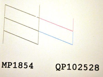

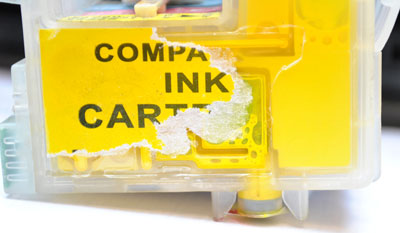

Просто уже замучал желтый цвет! Он постоянно пропадает. Прочистки не помогают. Бутерброды делала. Вот теперь достала картридж. Что это, воздух??? Шприцем "отсосала" из картриджа краску - появился желтый. Печатает отлично. Но хватило его на пол-листа. И опять пропал. ((( Что делать???
Принтер Эпсон 67 + СНПЧ. Чернила пигментные.
Вот фото теста дюз и фото картриджа.
Прикрепленное изображение: DSC_0011.jpg
Прикрепленное изображение: DSC_0013.jpg

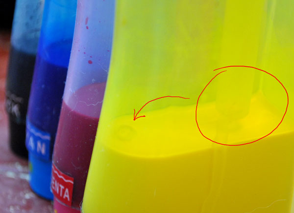

А еще вот хотела спросить, у меня в желтом доноре внутри отвалился колпачек от этой трубочки, которая ведет к маленькому отверстию (через которое воздух заходит). Это может как-то повлиять????
А фото можно выложить ?

Ну я попыталась... Вот отсюда отвалился, и вот так он тут плавает.
Прикрепленное изображение: DSC_0020.jpg
А еще черный появился. А желтого так и нет...(((
|    Сообщение #17 Отправлено 17 февраля 2011 - 12:31   сус
Вы знаете что это минимальный уровень чернил?
Я бы вам советовал долить чернил, возможно в этом и есть проблема.
Нет это не влияет на печать.

Как по мне то на фото в картридже пузыри воздуха. Надо избавляться от них.
