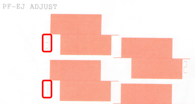

Так же, смущает двоение вертикальной полосы в этом тесте:

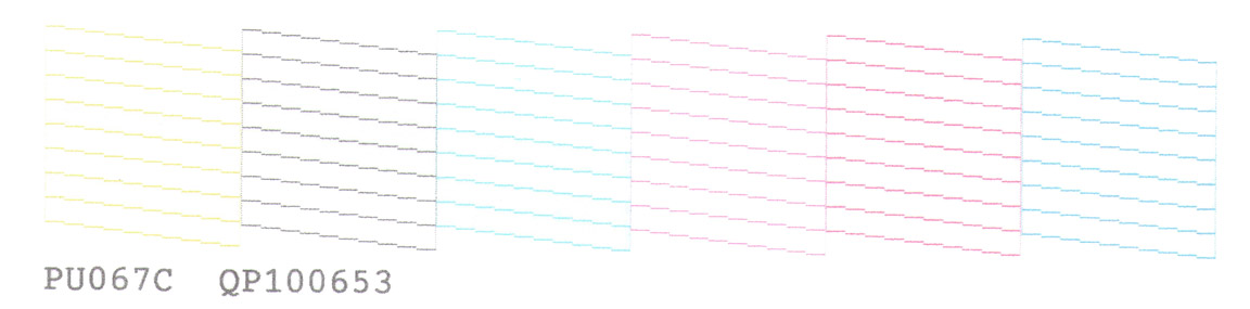

Тест дюз:

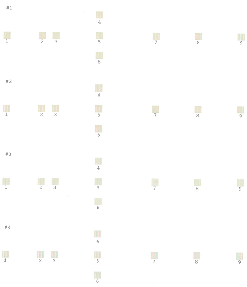

Калибровка средствами драйвера принтера:

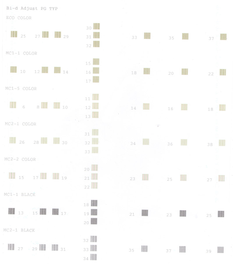

Калибровка средствами АР: Bi-d Adjust PG TYP
Двоение вертикальной полосы в тесте АР: PF-EJ ADJUST
Тест дюз:
