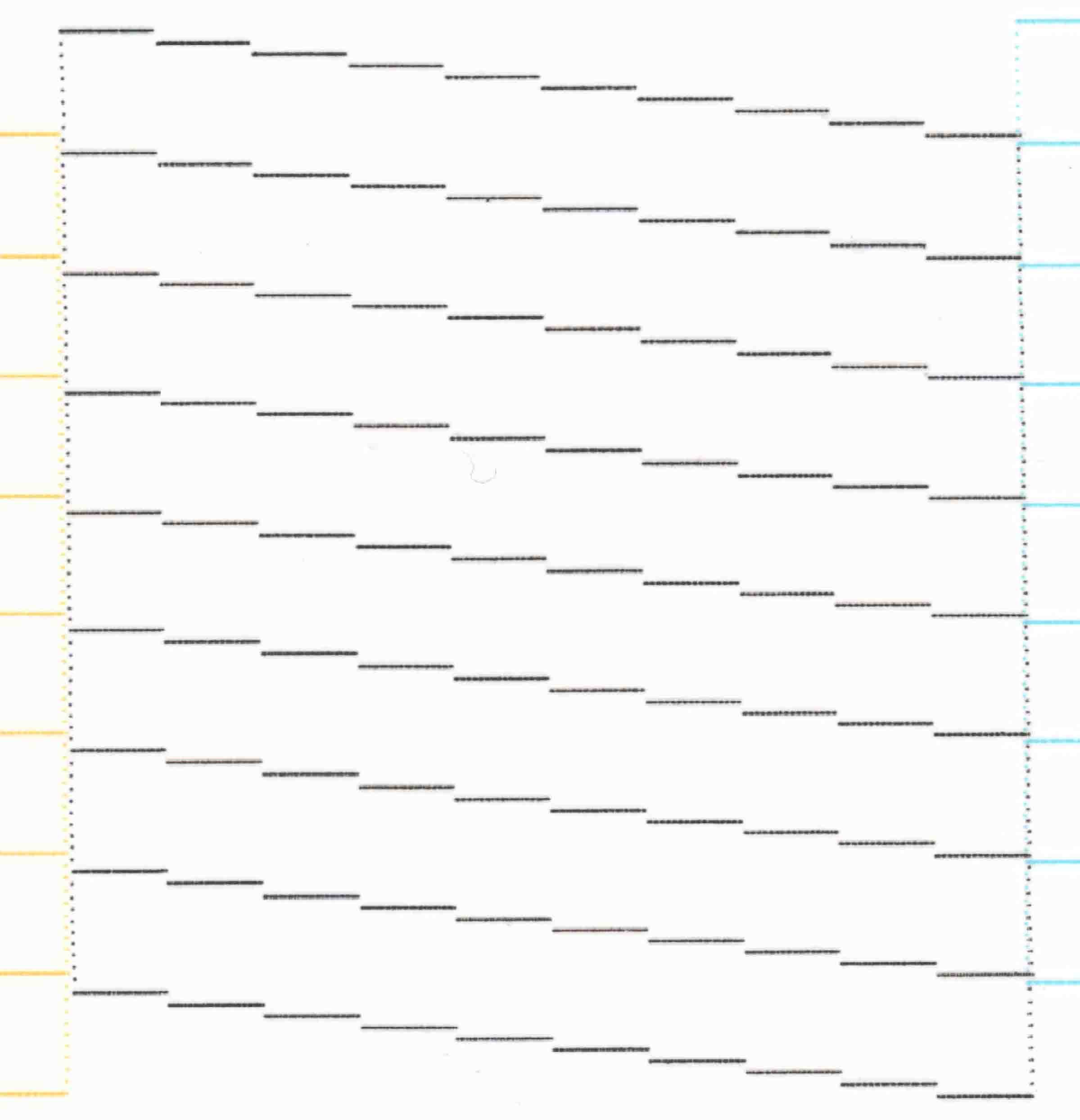

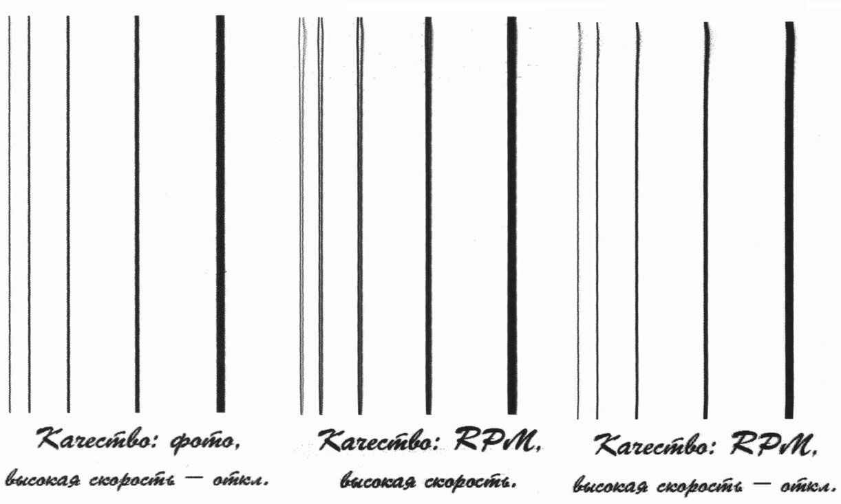

|    Сообщение #1 Отправлено 16 февраля 2011 - 00:24   Levan Dadiani
Двоит и не знаю что делать...
Особенно красиво выглядит на rpm-высокая скорость.
На каждом тесте по 5 полосок от 1 до 15 пикселей 300 dpi.
Чернила InkTec 10-я серия партия 03161-04300
Не надо кричать: RTFM и т.д.
Просто конкретно скажите что делать или укажите реплику где сказано что делать.
Заранее спасибо.
P.S. Полоску чистил. Ваткой и слюной :)
И тест дюз нормальный...
  • Прикрепленное изображение: troubles_printer_lomond2.jpg

Ну если тест дюз Вас полностью устраивает, даже на столько, что Вы решили его не показывать, то: чернила у Вас нормальные, но необходимо калибровать головку. Параметр Bi-D Adjustment Вам в помощь.

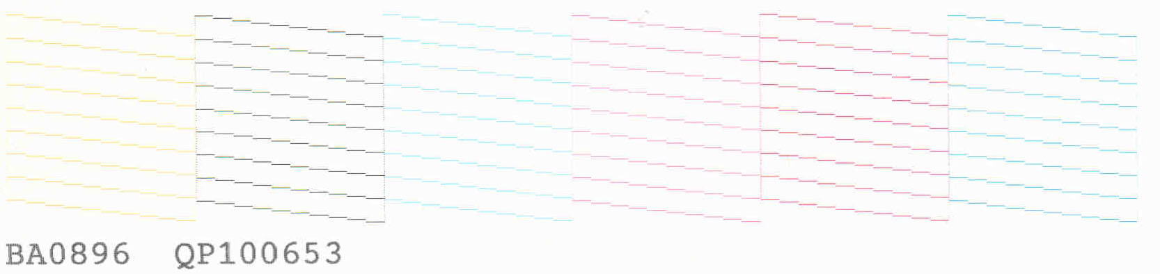

Как и просили - выкладываю тест дюз.
Позвонил Российским представителям InkTec. Сказали что перезвонят. Они говорят что НИКТО из тех, кто возмущается качеством 10-й серии не удосужился прислать образец чернил...
  • Прикрепленное изображение: troubles_printer_lomond3_2.jpg

Levan Dadiani смотрите тест дюза вашего принтера, подсказка: правее черного цвета, левее тоже, правда видно хреново.
|    Сообщение #11 Отправлено 16 февраля 2011 - 16:06   Levan Dadiani
Вот крупнее.
Ничего не вижу...
  • Прикрепленное изображение: troubles_printer_lomond4_2.jpg

Levan Dadiani, Если принтер двоит черный цвет, отключите режим High speed в настройках драйвера Расширенные (Advanced).
