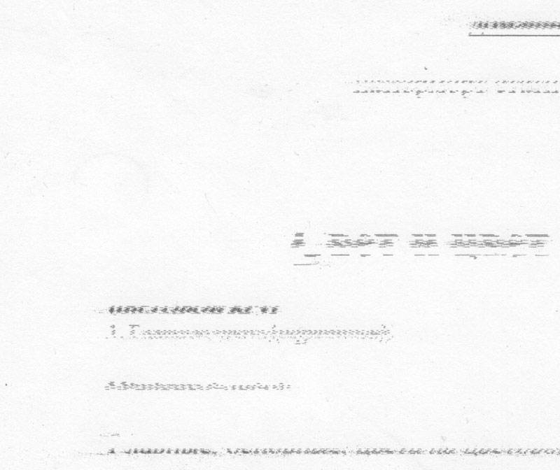

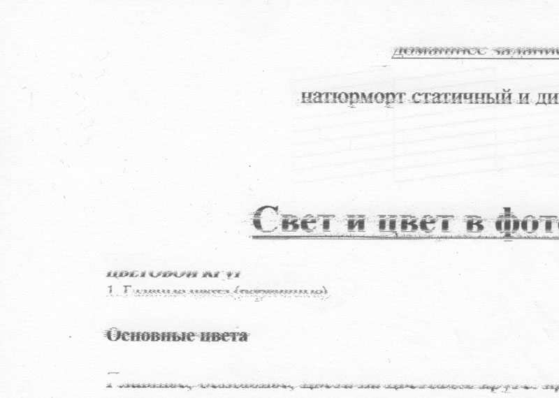

Принтер Epson RX610 с СНПЧ долгое время не использовался. До этого печатал практически без проблем. Чернил в резервуарах осталось мало и в трубках появились пузырьки длиной около 5 см. Недавно дозапарвил чернилами и после достаточно больгого количества прочисток ПГ все цвета кроме черного появились на отпечатках. Черный же сразу после прочистки есть хотя и полосатый, но практически сразу исчезает. На прикрепленных файлах пример. 1 и 2 отпечатки черного текста.
Прикрепленное изображение: web1.jpg
Прикрепленное изображение: web2.jpg
Не могли бы подсказать, это проблема в СНПЧ или ПГ настал конец, или еще чтото? Какие возможные решения могут быть.

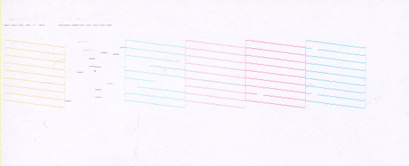

Скан дюз давайте. Чернила какие? СНПЧ какая?
По теме: скорее всего подсохла ПГ и чернила загустели. Нужно было слить загустевшие и заправить свежими. Теперь пробуйте бутерброды, если нет - мыть ПГ. Думается что не в СНПЧ дело, хотя не известно, какая у вас стоит?

Скан шаблона првоерки дюз
Прикрепленное изображение: web3.jpg
СНПЧ картридж. Чернила на водной основе. Черный как вадно полосатит, но потом может совсем пропасть и появится только после прочистки ПГ

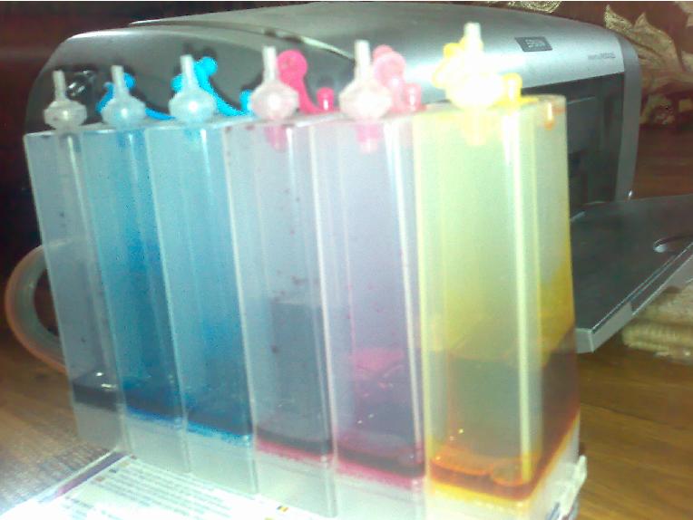

На фото врядли получится. ВО в середине гдето и нечетко видны. Что вообще надо про них знать и в чем может быть с ними проблемы? В черном, который и есть проблемный, трубка ВО немного погружена в чернила. В остальных нижний конец выше уровня чернил.

Должно быть примерно так
Прикрепленное изображение: donory.JPG
|    Сообщение #16 Отправлено 15 февраля 2011 - 09:13   lasss
У меня доноры по другому устроены. В них нет отдельного отсека для воздуха как на этом фото. Есть трубка которая опускается в емкость на 2/3 высоты емкости. Это совсем другая система?

Понятно. Ваши доноры в народе называют кастрированными. Вроде как не мариотт, но и не банка. Что-то недоделанное. Может отсюда все беды?
