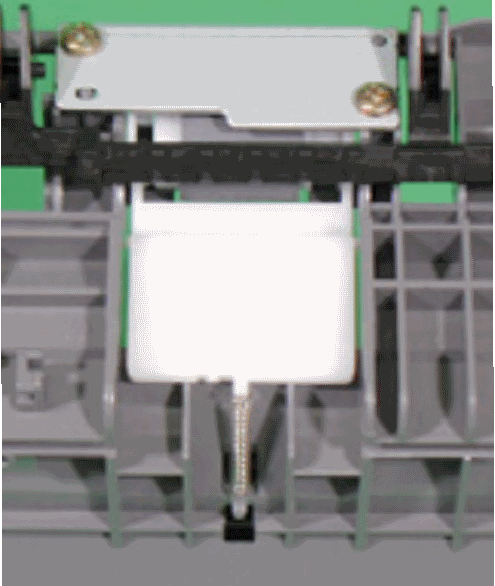

Но вот только одна проблема меня тревожит, бумагу перестал брать. из 10раз,один раз берёт,остальное либо мнёт, либо рвёт... Может кто в курсе, есть ли какие либо особенности при сборке,регулировке механизма подачи бумаги? может я чё забыл там вставить?!?
По своему опыту буду судить...
Был у меня на ремонте r220 - рабочая лошадка.
Принесли с проблемой подачи бумаги (долго мучался)
Возможно Вы забыли поставить пружинку, которая натягивает маленький калёсик подачи бумаги (находиться под большим колёсиком).
Пружина располагается под корпусом и крепится на лотке подачи бумаги (сзади лотка подачи бумаги.)

господин СУС, можешь фотку выложить честно говоря не могу понять где там должна быть пружинка. да и вроде лишних деталек не осталось после сборки.
Конечно вот

спасибо за фото. вот только бестолку... не получается отремонтировать податчик. хоть ты тресни. 2раза из 10ти гадит - это ад... кромешный... короче пусть доживает свой век.
