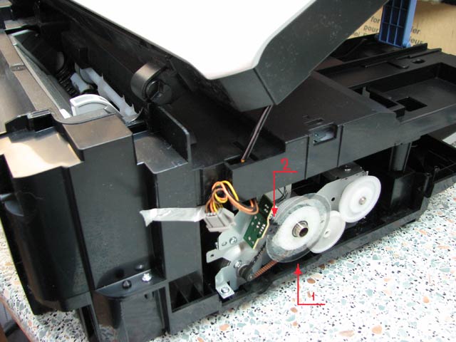

...в вашей ситуации нЕсколько неисправностей сразу:
1. Дисплей горит белым - в девяти случаях из десяти в этом виноват шлейф, идущий на дисплей - его только менять ( да и стОит он копейки ) - номер для заказа QY5-0252
2. Причиной ошибки протяжки ( 6000 ) с соответствующей индикацией в большинстве случаев является дисковый энкодер протяжки, его датчик или связь от датчика до платы управления.
Что встречалось чаще всего
- диск энкодера ( полупрозрачный, с рисками по краю ) отклеивался от шестерни и болтался, не вращаясь вместе с шестернёй.
- диск при неаккуратной ( чьей-нибудь ) сборки аппарата не попадал в прорезь датчика.
- провода, идушие от датчика на плату - погрызены мышами ( ...очень часто встречается ).
- неисправен датчик ( крайне редко встречается, чаще бывает грязь, попавшая в датчик ).
- неисправна плата управления, на которую приходит сигнал с датчика ( буквально два-три случая из общего числа таких неисправностей - меньше 0.1% ).
- ещё встречается ( крайне редко ), что соскакивает или рвётся ремень привода ( с двигателя на шестерню с диском энкодера ).
Для того, чтобы добраться до датчика и диска энкодера нет необходимости разбирать весь аппарат - достаточно снять левую боковую крышку:
1 - диск энкодера
2 - датчик

| Сообщение #3 Отправлено 10 февраля 2011 - 10:26
Почти всё как вы сказали, причина была в шестерёнке.
Шлейф который цепляется на шестерёнку и моторчик слетел с моторчика.
Я шлейф то подцепил обратно, но он обратно слетает с моторчика.
В чём может состоять эта проблема ?
Я двигал моторчик (Крепил под другим углом) - это тоже не дало результата.
P.S. А где я могу найти прайс, что бы заказать шлейф ?

...если прайс на шлейф - просто забейте парт номер, который я вам уже озвучил ( QY5-0252 ) в строку любого поисковика ( Гугль, Яндекс... ) и из найденных страниц выберите поставщика, который территориально находится ближе всего к вам, или у кого доставка почтой не очень дорогАя - там же на странице будет и контактная информация и инфа о том, как сделать заказ...
- если я правильно понял - это приводной ремень от двигателя на шестерёнку не держится и слетает - так? - если так, то плохо... ...было у меня пара случаев похожих, но давно, уже не помню подробностей. Помню, что левая сторона вала протяжки бумаги ( на которой шестерёнка с диском энкодера ) стояла не на своём месте - белая пластмассовая втулка, которая крепит вал в металлической станине - то ли выскочила со своего посадочного места, то ли стояла наперекос... ...на глаз этого не было заметно, но вал оказался дальше от двигателя, чем нужно - т.е ось вала не совпадала с осью двигателя, из-за этого ремень натягивался наискось и через пару десятков оборотов вала, соскакивал с двигателя... ...проверьте, на всякий случай - если знать где смотреть, то должно быть заметно, на месте ли втулка...

| Сообщение #14 Отправлено 15 февраля 2011 - 14:31
сус (15th February 2011 - 02:17 PM) писал:
Может ли быть проблема в датчике?
...повторенье мать ученья (с) ;) - цитирую из Post #2:
КАТ (9th February 2011 - 05:55 PM) писал:
...вы бы фотку выложили, примерно такую, как в Post #2, только своего аппарата и более крупный план - я ни разу не встречал ситуации, когда проблема с соскакивающим ремнём главного двигателя решалесь заменой двигателя ( это как же шкив с осью должны были быть погнуты/перекошены...) - скорее всего вы чего-нибудь не разглядели, может по фотке удастся разобрать, что не так в вашем случае...

| Сообщение #16 Отправлено 15 февраля 2011 - 16:05
...и что, прямо так, без датчика, как на фото, и проверяете работу аппарата? :) ... ...с этого ракурса вроде всё нормально. И всё-таки посмотрите повнимательней на левый бушинг ( втулку ) вала протяжки, за шестернёй с диском энкодера.
...и ещё, в ФАКе есть такая тема - очень рекомендую...
| Сообщение #17 Отправлено 15 февраля 2011 - 16:56
КАТ (15th February 2011 - 04:05 PM) писал:
...и что, прямо так, без датчика, как на фото, и проверяете работу аппарата? smile.gif
Ой, простите.
Я его снял, хотел перепаивать с Ip1600.
С ней всё в порядке, не каких дефектов нет, стоит на месте.

| Сообщение #18 Отправлено 16 февраля 2011 - 14:09
Решил проблему.
Проблема состояла в оптическом дисковом энкодерном датчике.
Перепаял датчик с ip1900 сейчас работает без проблем.
Огромное спасибо ребята.
