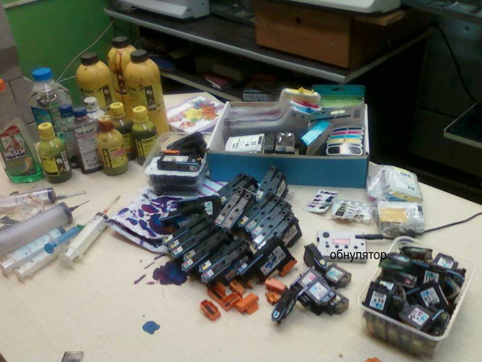

Давненько не заходил. Здрасьте Вам!
Вчера и сегодня разбирался с хозяйством. Китайский обнулятор странно выборочно перешивает чипы головок 88-х.
Алгоритма не уловил (из 28 убитых головок пока только 7 шт. восстановил). Но работает!!!
940-е не шьет, какая досада.
10-е, 11-е, 84-е и 85-е то-же.
В следующие выходные попробую пошаманить еще. Есть идеи.
Процесс нудный и долгий из-за специфики калибровки и определения головок.

polyger, на Вашем фото классная ЛАВКА САПОЖНИКА
Есть такая поговорка: "только у плохого мастера на столе порядок"
