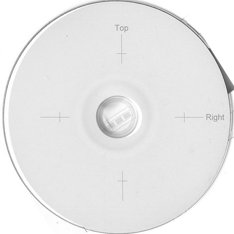

Вал протирался тот, по которому бегает головка с картриджами. Энкодер чист. Драйвера только, что скачал самые последние вместе с программами. Все равно сдвиг в сторону. Прикладываю скриншоты. 1 - скан диска со сдвинутым полем и метками коррекции печати. Коррекция печати на нужное расстояние не дает результатов. Все равно пишет в том же месте , что и до коррекции.

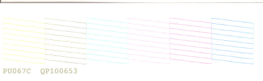

Скриншот №2. Тест дюз.

sapfire смещение и правда есть...

Как правильно указал alextishka, проблема заключалась в грязных участках для позиционирования которые должны быть чисто белыми. У меня они чуть-чуть грязные. И этого оказалось хватило для сдвига.
