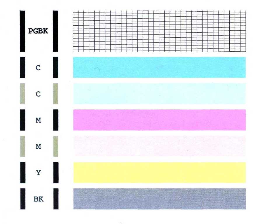

Следующая проблема.
Новый принтер Canon Pixma Ip 5200. После использования родных картриджей они были промыты, печатная голова тоже была промыта по инструкциям форума (только прокапывание ММ, продувать под давлением не рисковал). Чернила ColorWay водорастворимые.
Все цвета идеальны, фото печатает прекрасно, вот только черный PGI-5 как будто забился. После многократного прокапывания ММ и прочистки ПГ утилитой качество не улучшилось. Подскажите в чем проблема?
  • Прикрепленное изображение: img014.jpg
|    Сообщение #2 Отправлено 07 февраля 2011 - 20:08   Nikolai67
Что-то с крайними дюзами. Нужно посмотреть на дюзы, ничего странного (царапины, прогары, волос) нет в этом месте?
|    Сообщение #3 Отправлено 07 февраля 2011 - 21:49   shults33
механических дефектов не заметил.
Вопрос - возможно пигмент так подсох и забился? Хотя при прокапывании жидкость уходит очень быстро...
|    Сообщение #4 Отправлено 08 февраля 2011 - 08:35   КАТ
...обычное явление при переходе с одной марки чернил, на другую... ...обычно проходит само после интенсивной печати ( 5-6 "Малевичей" подряд с настройками "обычная бумага", "черновик" ), если не пройдёт само - придётся "душ" делать ( только без экстрима - чуть струя, выходящая из дюз, из одной толстой ( как из-под крана ), разделится на тонкие ( из отдельных дюз ) - так давление на поршень шприца ослабить и как струя опять "слипнется" :) - ещё давить...
|    Сообщение #5 Отправлено 08 февраля 2011 - 12:53   shults33
Прогнал "Малевича". Все четко. Квадрат чистенький без полосочки. А тест дюз по прежнему без изменений...надо под душ...
|    Сообщение #6 Отправлено 08 февраля 2011 - 14:28   shults33
сделал легкий душ. все равно без изменений...
|    Сообщение #7 Отправлено 09 февраля 2011 - 16:32   burykin
shults33, да забейте на этот дефект. В скором времени будете радоваться, что только такие проблемы.
Со временем само пройдёт. А промывать с таким дефектом это только лишний риск. Пущай пока так работает, а там видно будет. =)
|    Сообщение #8 Отправлено 09 февраля 2011 - 23:23   shults33
носил в сервис. сказали что какой-то контакт перегорел. вобщем фото печатает отлично и это самое главное. может со временем пройдет. всем спасибо за советы!
