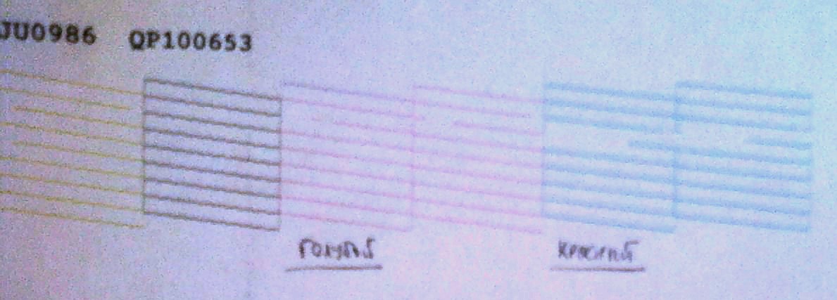

|    Сообщение #7 Отправлено 11 февраля 2011 - 05:25   Блэйд
Еще вчера обратил внимание на то что в двух картриджах (синий, красный или их светлые оттенки не помню уже), чернил намного больше, чем в остальных, хотя доливал перед печатью все примерно одинаково. Есть мысль что фильтры головки в этих двух цветах забились и не пропускают чернила к дюзам, а чернила из дюз соседнего цвета при прочистке засасываются в дюзы этих цветом, это возможно?
Вот тест дюз, фото с телефона, так что не очень, но в общих чертах понятно.
  • Прикрепленное изображение: SPM_A0006.jpg

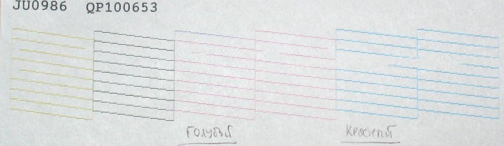

|    Сообщение #8 Отправлено 11 февраля 2011 - 11:06   Блэйд
Голову сегодня проверил ( под давлением теплой дистилировкой все цвета), дюзы вроде не плюют из соседних цветов. Хотя и чувствуется на разных дюзах разное усилие , чтобы вода пошла. Вот сделал скан теста покачественнее.
  • Прикрепленное изображение: _______2011_092.jpg
|    Сообщение #9 Отправлено 11 февраля 2011 - 11:42   indigo99
Ну вот.
Теперь хоть не нужно ломать голову, что стало с головой и что сней теперь делать.
Струйки из дюз на одинаковые расстояния вылетали?
